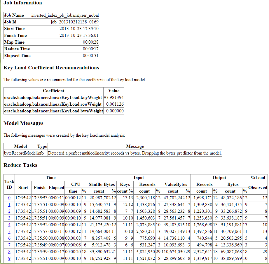

Job Analyzerは、レポートの内容を2つの形式で記述します。HTML (ユーザー用)とXML (Perfect Balance用)です。HTMLバージョンは、HDFSからローカル・ファイル・システムにコピーし、ブラウザで開きます(前出の例を参照)。
Job Analyzerレポートの内容を調べる際には、次のようなスキューの指標を探します。
  • 一部のリデューサの実行時間が他のものよりも長い。
  • 一部のリデューサが他のリデューサよりも多くのレコードやバイトを処理している。
  • 一部のマップ出力キーのレコード数が他のものよりも多い。
  • 一部のマップ出力レコードのバイト数が他のものよりも多い。
図4-1に、転置インデックス(invindx)の例に対するアナライザ・レポートの冒頭を示します。このジョブは適切な構成設定を使用して実行されたため、図にはキー・ロード係数の推奨値が表示されています。「追加メトリックの収集」を参照してください。
タスクIDは、特定のタスクの分析結果を示すテーブルへのリンクです。これにより、最初のサマリー・テーブルからより詳細なデータへとドリルダウンできます。
この例では極端に小さなデータ・セットが使用されていますが、タスク7と8の間の差に注目してください。入力レコードの差が3%と18%で大きく開いており、対応する経過時間の差も6秒と20秒で大きく開いています。この開きはスキューの発生を示しています。
図4-1 不均衡な転置インデックス・ジョブのJob Analyzerレポート
図4-1の説明が続きます
「図4-1 不均衡な転置インデックス・ジョブのJob Analyzerレポート」の説明

oracle.hadoop.balancer.tools.printRecommendation
型: Boolean
デフォルト値: false
説明: Job Analyzerが、各キーについて収集した経過時間、入力レコード、入力値のバイト統計に基づいて、キー・ロード・モデル・プロパティの推奨値を提示するかどうかを制御します。Job Analyzerは、信頼度の高い推奨値を提示できない場合、レポート内に推奨値を出力しません。ユーザーは、均衡のとれたジョブを実行するために、ロード・モデル・プロパティをこれらの推奨値に設定できます。「ロード・モデル・プロパティ」を参照してください。
oracle.hadoop.balancer.tools.writeKeyBytes
型: Boolean
デフォルト値: false
説明: カウンティング・リデューサがJob Analyzer用のリデュース・キーのバイト表現を収集するかどうかを制御します。このプロパティをtrueに設定すると、レポート内で一意のキー値がbase64で表現されます。レポート内には、キーの文字列表現(key.toStringを使用して作成されたもの)も記載されます。この文字列値は各キーに対して一意でない場合があります。
