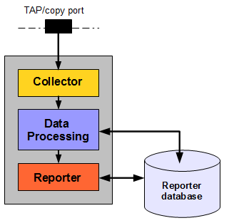

通常、RUEIはWebサーバーの前、DMZ内のファイアウォールの後ろにインストールされます(図1-1)。データ収集方法は、ネットワーク・プロトコル分析(NPA)テクノロジに基づいています。この方法は100%非侵入的です。したがって、Webサーバーには負荷はかからず、パフォーマンスに影響を与えるソフトウェア・エージェントをインストールする必要もありません。さらに、現行のアプリケーションまたはインフラストラクチャに変更を加える必要もありません。アプリケーションの新リリースがデプロイされた場合、またはWebサーバーが増設された場合にも、RUEIの監視環境に対する変更はまったく、またはほとんど必要ありません。

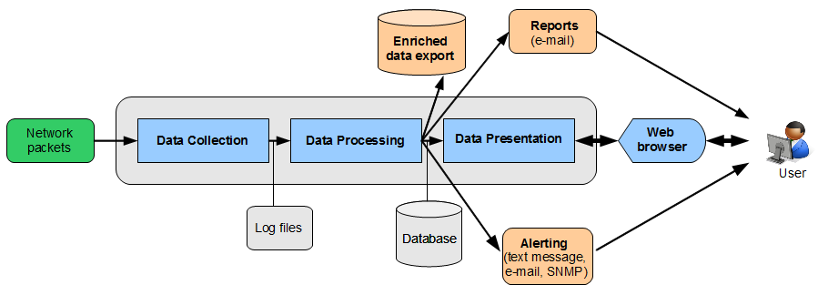

RUEIは、図1-2に示すように、3つのレイヤーからなる製品アーキテクチャに基づいています。
図1-2 RUEIの製品アーキテクチャ
図1-2の説明が続きます
「図1-2 RUEIの製品アーキテクチャ」の説明
監視対象のパケットは、表1-1に示すレイヤーによって処理されます。
表1-1 製品アーキテクチャ・レイヤー
レイヤー 説明
データ収集
このレイヤーは、RAWデータの取得とデータ・プロセッサ・レイヤーへの配信を担当します。このデータは、複数のソースから収集できます。使用可能な接続オプションについては、この項で後述します。
データ処理
このレイヤーでは、RAWデータがOLAPデータ・セットに変換されます。これは多次元データ構造を構成し、データ・ブラウザで表示できます。
データ・プレゼンテーション(レポータ)
このレイヤーは、RUEIの分析およびレポート作成環境です。これは、Webベースの情報ポータルで、サポートされている任意のブラウザからアクセスできます。
後の項で説明するように、これらの各レイヤーを同じシステムまたはスケーラビリティの問題で個別のシステムにデプロイできます。

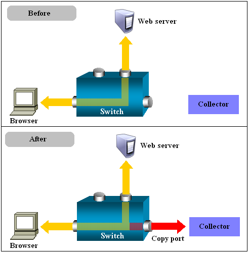

1.3.1 コピー・ポート
コピー・ポートは、受信する様々なパケットのソースMACアドレスに基づいてレイヤー2転送表の作成を開始するスイッチです。この転送表の作成後、スイッチは、MACアドレス向けの通信を直接対応するポートに転送します。
たとえば、図1-3のWebサーバーMACが確認されると、ブラウザからWebサーバーへのユニキャスト通信は、Webサーバー・ポートにのみ転送されます。したがって、コレクタではこの通信は確認されません。
図1-3 コピー・ポートを使用したネットワーク接続
図1-3の説明が続きます
「図1-3 コピー・ポートを使用したネットワーク接続」の説明
図1-3の下の部分に示した構成では、コレクタはブラウザが送信するすべてのパケットのコピーを受信するように構成されているポートに接続されています。このポートをコピー・ポートと呼びます。コピー・ポートは、任意またはすべてのデータ・ポートからの通信を1つの未使用ポートにコピーでき、ポート上での双方向の通信を防いで、ネットワークに通信が逆流しないように保護します。
スイッチ上でコピー・ポートをアクティブ化するとパフォーマンスに影響する可能性がある点に注意してください。通常、コピー・ポートでは広範な構成オプションがサポートされていますが、これらのオプションの詳細は、使用しているスイッチのドキュメントを参照するか、ベンダーにお問い合せください。

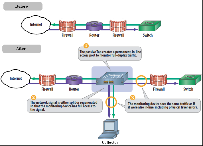

1.3.2 TAP
TAPは、任意の2つのネットワーク・デバイス(ルータやファイアウォールなど)の間に配置できます。TAPに接続されたすべての監視デバイスは、すべてのエラーも含めて、インラインであるかのように同じ通信を受信します。これは、TAPでリンク上のすべての通信を複製し、それを監視ポートに転送することにより実現します。図1-4の例は、1つのコレクタに対する典型的なTAPのデプロイを示しています。
図1-4 TAPを使用したネットワーク監視
図1-4の説明が続きます
「図1-4 TAPを使用したネットワーク監視」の説明
重要:
コピー・ポートと異なり、TAPでは停電の場合にも、引き続きネットワーク・デバイス間でデータが流れます。また、コピー・ポートは負荷がかかったとき、パケットが失われやすくなります。TAPデバイスは、銅回線またはファイバ・ベースのインフラストラクチャに使用できます。さらに、必要な時と場所に簡単にデプロイでき、しかもスイッチの再構成や、ネットワーク・リンクのケーブル再配線に必要なエンジニアも必要ありません。これらの理由で、コピー・ポートよりもTAPの使用を強くお薦めします。
概して、TAPには、ネットワークTAP、再生成TAPおよび集約TAPの3タイプがあります。RUEIでは、ネットワークTAPと再生成TAPの使用がサポートされています。パケット・ストリーム内でパケットの順序が維持されている場合にのみ集約TAPはサポートされています。監視ポートが飽和した場合に集約TAPを使用すると、報告の精度は影響を受けることがあり、パケット・ロスが発生し、タイミング情報が不正確になります。また、ネットワークTAPでデータを取得する場合、カスケード式のTAP構成の使用はサポートされていません。
RUEIで複数ネットワークからのデータの監視および処理を可能にするには、各ネットワーク・セグメントにTAPをデプロイし、これらをセントラル・コレクタに接続するか、複数のコレクタをデプロイして、それぞれを監視対象セグメントにします(1.6項「スケール・シナリオ」を参照)。

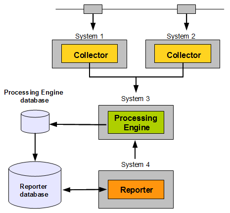

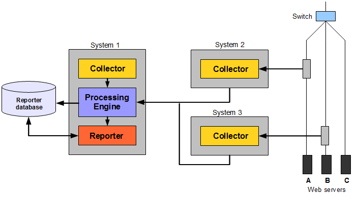

3層のデプロイメント
前述のように、処理エンジンは、通常はレポータによって実行される多くの処理を個別のシステムにオフロードします。レポータ・システムのCPU使用率が上限に達している場合、デプロイメント内の処理エンジンの使用を検討することを強くお薦めします。図1-7は、複数のコレクタのデプロイメント内の処理エンジンの例を示しています。
注意:
処理エンジンの使用はリモート・コレクタにのみサポートされます。処理エンジンとコレクタを組み合せて同じシステムにインストールすることはサポートされていません。
図1-7 3層のデプロイメント
図1-7の説明が続きます
「図1-7 3層のデプロイメント」の説明
レポータ・システムで実行される処理に、接続されたコレクタで収集されたデータの処理だけでなく、エンリッチ・データ・エクスポート機能の使用も含まれることを理解する必要があります。これを使用すると、RUEIで収集されたデータを他のデータ・ソースと組み合せることができます。有効にすると、この機能がレポータ・システムに多くの追加の負荷をかけることに注意してください。エンリッチ・データ・エクスポート機能の使用方法の詳細は、『Oracle Real User Experience Insightユーザーズ・ガイド』を参照してください。

脚注の説明
脚注1: コピー・ポートは、スイッチ・ポート・アナライザ(SPAN)・ポートとしても知られる、Ciscoスイッチの機能です。
脚注2: テスト・アクセス・ポート(TAP)・デバイスは、NetOptics社などの専門ベンダーが提供しています。
