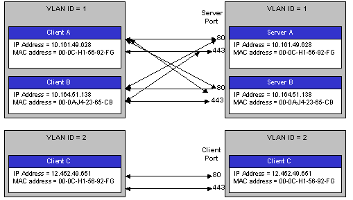

TCP診断ユーティリティを使用すると、選択したコレクタによって監視されているネットワーク通信の1分間のスナップショットを作成できます。このスナップショットは、予想したトラフィック・フローに差があるかどうかを判断するのに役立ちます。たとえば、構成されていないポート番号や、正しく指定されていないVLAN IDがある可能性があります。
TCP通信は、ポート番号やVLAN IDはもとより、クライアントやサーバーのIPアドレスおよびMACアドレス全体にわたって分析できます。ネットワーク通信情報に関する各スナップショットの範囲は、図F-1のとおりです。
図F-1 ネットワーク・トポロジの例
図F-1の説明が続きます
「図F-1 ネットワーク・トポロジの例」の説明

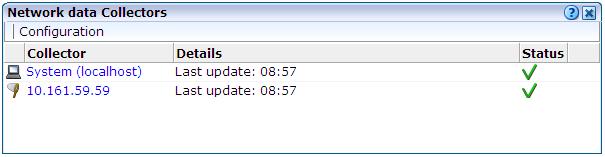

  1. 「構成」機能で、コレクタ・ステータスの表示アイコンをクリックします。または、「システム」、「ステータス」、「コレクタ・ステータス」の順に選択します。図F-2の「ネットワーク・データ・コレクタ」ウィンドウが開きます。これについては、『Oracle Real User Experience Insightユーザーズ・ガイド』で詳細に説明されています。
    図F-2 ネットワーク・データ・コレクタ
    図F-2の説明が続きます
    「図F-2 ネットワーク・データ・コレクタ」の説明
  2. 必要なコレクタをクリックします。システム(localhost)項目は、レポータ・システムで実行中のコレクタ・インスタンスを指します。ネットワーク内の他のコレクタは、それぞれのIPアドレスで表されます。
