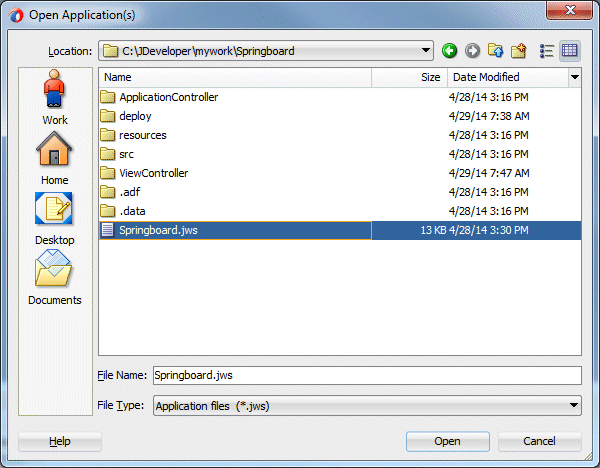

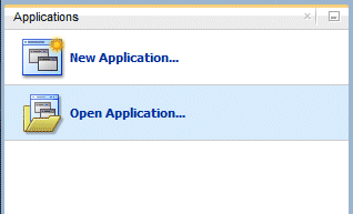

  3. アプリケーション・ナビゲータで「Open Application」をクリックします。
    アプリケーション・ナビゲータ
  4. ダウンロードしたファイルを解凍したディレクトリにナビゲートし、「Springboard.jws」ファイルを選択します。「OK」をクリックします。

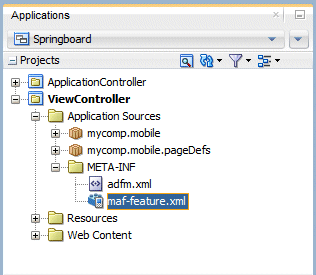

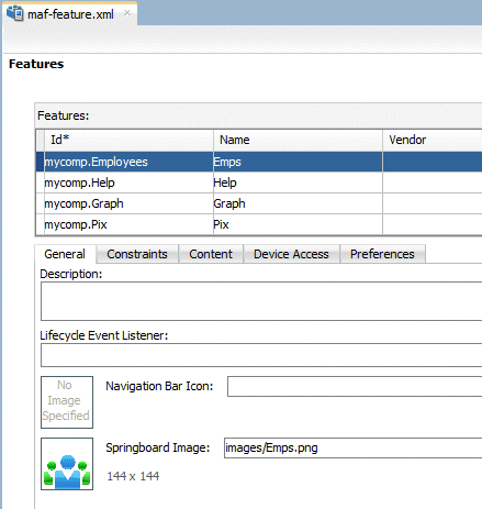

  5. ViewController→Application Sources→META-INFの順にノードを開き、「maf-feature.xml」ファイルをダブルクリックしてエディタで開き、アプリケーションの機能を調査します。
  6. Create Mobile Appのステップ1
  7. 4つの機能、Emps、Help、GraphおよびPixがあることを確認します。各機能のIdをクリックし、スプリングボードのイメージを表示します。イメージの名前と機能の名前が一致していることに注意してください。これは、後で機能の名前とイメージを表示するときに重要になります。

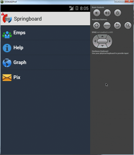

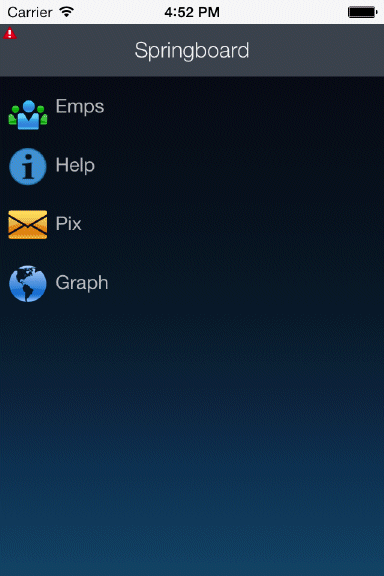

  9. このアプリケーションをデプロイして実行した場合、次の図のようなデフォルト・スプリングボードが表示されます。
    これでも問題はありませんが、欠点がいくつかあります。
    1ページには表示しきれないほど機能がある場合はどうすればよいでしょうか。表示されていない機能にアクセスするには、"More"ボタンを使用することが必要になります。
    イメージを追加するなど、ヘッダーに変化を持たせる必要がある場合はどうすればよいでしょうか。あいにく、このデフォルトのページやレイアウトは変更できません。

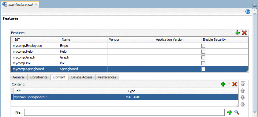

  1. maf-feature.xmlファイルで緑色のプラス記号「緑のプラス記号」をクリックし、新しい機能を追加します。機能の名前をSpringboardに設定し、デフォルト値はそのままにして「OK」をクリックします。
  2. adfmf-feature.xml
  3. Springboard機能が反転表示されている状態で「Content」タブをクリックし、TypeプロパティがMAF AMXに設定されていることを確認します。
  4. Features表
  5. Contentの下、Fileプロパティの横にある緑色のプラス記号「緑のプラス記号」をクリックし、「MAF AMX Page...」を選択します。

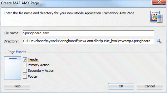

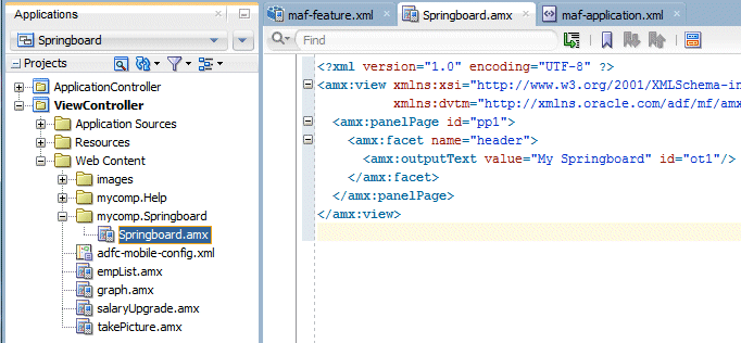

  7. ページの名前をSpringboard.amxに設定し、「Header」ファセットのみ選択します。
  8. Featureダイアログ

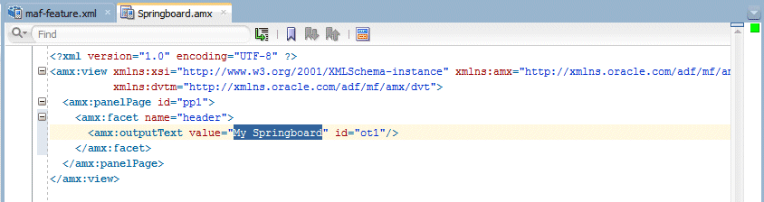

  9. エディタにページが表示されます。headerファセット内のoutputTextを探し、値をMy Springboardに設定します。
    すべての作業内容を保存します。

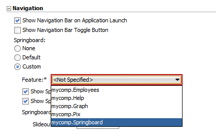

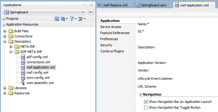

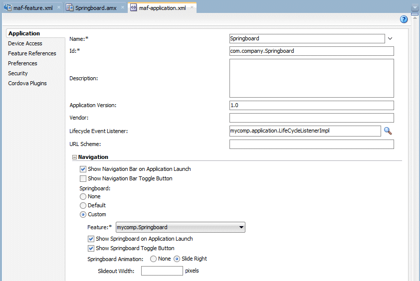

  11. 次は、アプリケーションをロードしたときにこのスプリングボード・ページがアプリケーションのスプリングボードとして使用されるように指定します。
    Application Resourcesウィンドウを探し、Descriptors→ADF META-INFの順にノードを開き、「maf-application.xml」ファイルをダブルクリックします。
  12. Features表
  13. Navigation領域で「Custom」ボタンをクリックし、Featureプロパティをmycomp.Springboardに設定します。
  14. Create HTML File
  15. プロパティ値が赤い枠で囲まれます。これは、機能をスプリングボードのソースとスプリングボード内の項目の両方にすることができないためです。

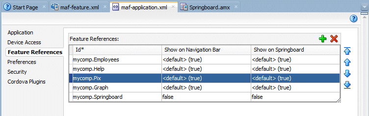

    「Feature References」タブをクリックし、mycomp.Springboard機能のShow on Navigation BarプロパティとShow on Springboardプロパティをfalseに設定します。
    機能が表示される順序は、ここにリストした順番で決まります。Pix機能をGraphの上に移動します。

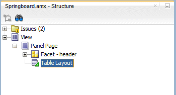

  3. Componentsウィンドウで、Layoutノードを展開します。「Table Layout」コンポーネントをStructureウィンドウにドラッグし、Panel Pageにドロップします。このコンポーネントを使用すると、機能を表形式で表示できます。

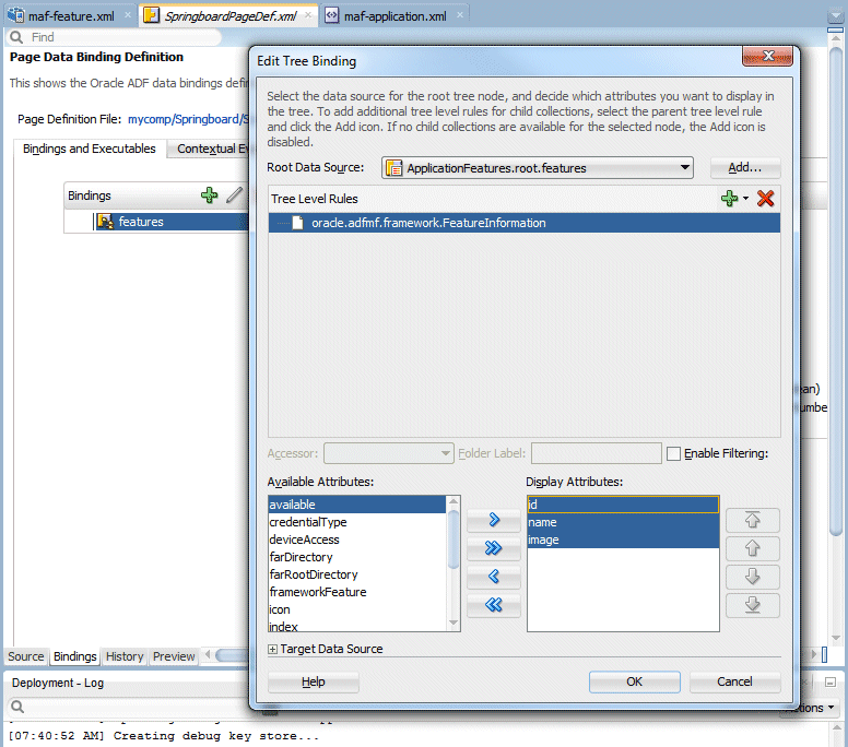

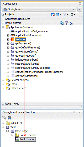

  5. 次に、レコードをページに表示できるようにするために、すべての機能レコードを読み取るコンポーネントを追加します。
    Data Controlsウィンドウを開き、ApplicationFeaturesノードを開きます。「features」コレクションをStructureウィンドウにドラッグし、Table Layoutコンポーネント上にドロップします。
  6. 機能の追加

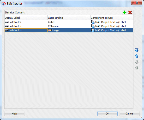

  7. ポップアップ・ペインでid、name、およびimageを除くすべてのイテレータ・コンテンツを削除します。「OK」をクリックします。

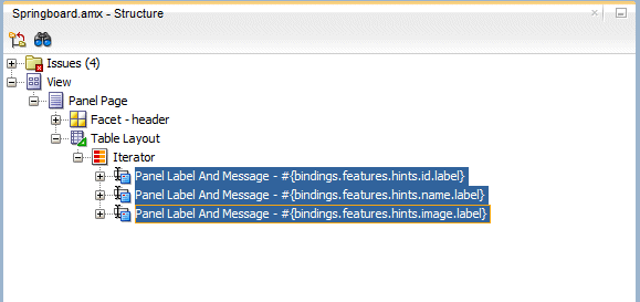

  8. タスク・フローの作成
    必要なのはこれらの項目のバインディングのみであり、表示は独自に作成します。StructureペインでIteratorを展開し、3つのPanel LabelコンポーネントとMessageコンポーネントを削除します。

    スプリングボード・ページで「Bindings」タブをクリックすると、featuresコレクションがバインディングとして追加されていることを確認できます。featuresバインディングを選択して鉛筆アイコンをクリックすると、イテレータの3つの属性のバインディングを確認できます。これらのバインディングにアクセスするのは、コンテンツをスプリングボード・ページに表示するときです。
    バインディングを調査したら、エディタ・ペインを閉じます。

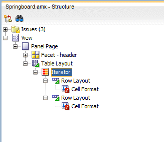

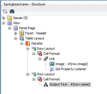

    ComponentウィンドウからRow Layoutコンポーネントを探し、Iterator内に2つ追加します。
    各Row Layout内にCell Formatを追加します。
  10. エディタ

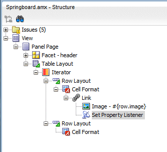

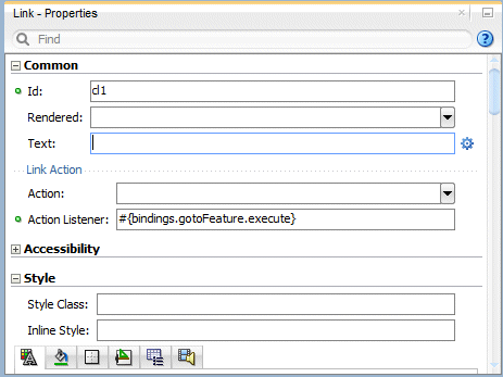

  11. 次は、機能をコールするためのリンクを追加します。

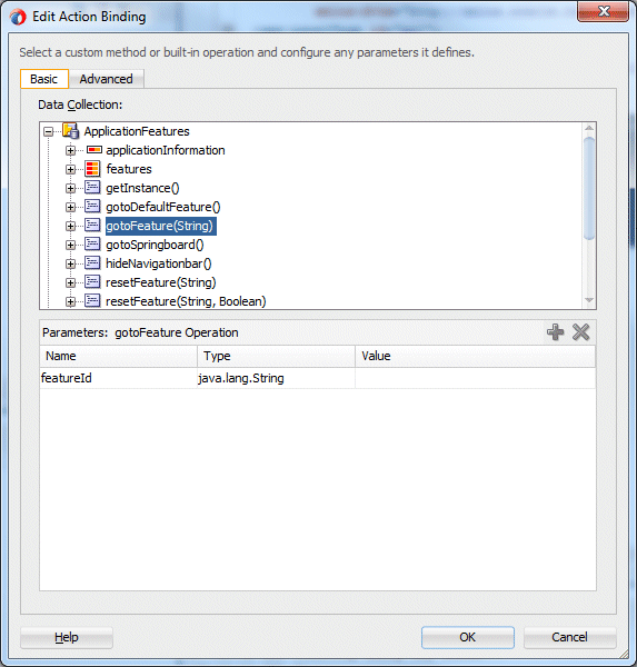

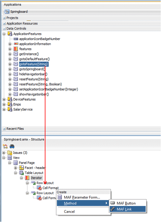

    Data ControlウィンドウからStructureウィンドウ内の1つ目のCell Formatに「gotoFeature()」操作をドラッグし、MAF Linkとしてドロップします。
  12. タスク・フロー
  13. Edit Action Bindingペインでは何も変更する必要がないため、「OK」をクリックします。
  14. タスク・フロー
    「Link」を選択し、Textプロパティの値を削除します。
    すべての作業内容を保存します。
    タスク・フロー

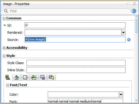

  15. ComponentウィンドウでGeneral Controlsノードを開き、「Image」コンポーネントをStructureウィンドウにドラッグしてLinkコンポーネント上にドロップします。
    イテレータ#{row.image}から機能名が使用されるようにSourceプロパティを設定します。
  16. タスク・フロー
    タスク・フロー

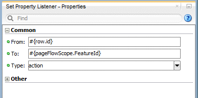

  17. ComponentウィンドウでOperationsノードを開き、「Set Property Listener」コンポーネントをStructureウィンドウにドラッグしてLinkコンポーネント上にドロップします。
    次のプロパティを設定します。
    From = #{row.id}
    To = #{pageFlowScope.FeatureId}
    Type = action
  18. タスク・フロー
    タスク・フロー

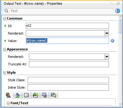

  19. 次は、機能名を表示します。
    ComponentウィンドウでText and Selectionノードを開き、「Output Text」コンポーネントをStructureウィンドウにドラッグして2つ目のCell Formatコンポーネント上にドロップします。
    Valueプロパティを#{row.name}に設定し、機能名が表示されるようにします。
  20. タスク・フロー
    タスク・フロー

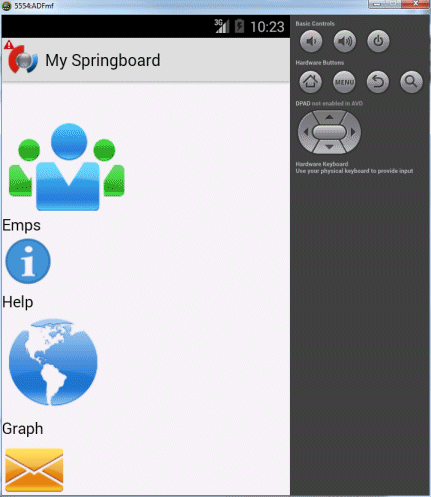

  21. このアプリケーションをデプロイして実行したとすると、スプリングボードは次の図のようになります。イメージの下に名前がどのように表示されているか確認します。
    次は、もっと見栄えをよくします。

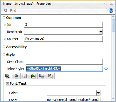

  1. すべてのイメージを指定サイズでスプリングボード・ページに表示します。
    「Image」コンポーネントを選択し、Inline Styleクラスをwidth:65px;height:65pxに設定します。

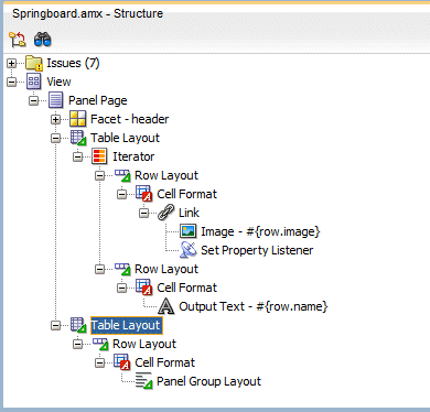

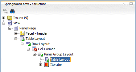

  3. Structureウィンドウで、2つ目のTable LayoutをPanel Pageに追加します。次に、その中にRow Layoutを追加し、さらにCell Formatを追加し、最後にPanel Group Layoutを追加します。これらのコンポーネントを使用すると、イメージの表示が一段とそろいます。
  4. New Gallery
  5. 先ほど追加した「Table Layout」コンポーネントを選択し、StyleノードでInline Styleプロパティをwidth:100%に設定します。

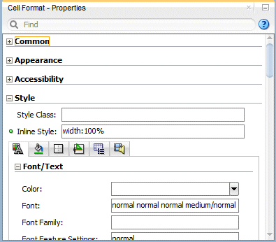

  7. 先ほど追加した「Cell Format」コンポーネントを選択し、StyleノードでInline Styleプロパティをwidth:100%に設定します。

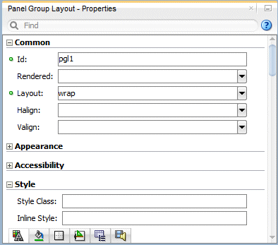

  9. 先ほど追加した「Panel Group Layout」コンポーネントを選択し、CommonノードでLayoutプロパティをwrapに設定します。

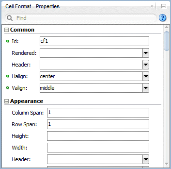

  11. 両方の「Cell Format」コンポーネントを選択し、Halignプロパティをcenterに、Valignプロパティをmiddleに設定します。

  13. 次に、Structureウィンドウで、Iteratorを含む「Table Layout」をドラッグし、先ほど作成したPanel Group Layoutにドロップします。
    これで、レイアウトを展開すると次の図のように表示されます。

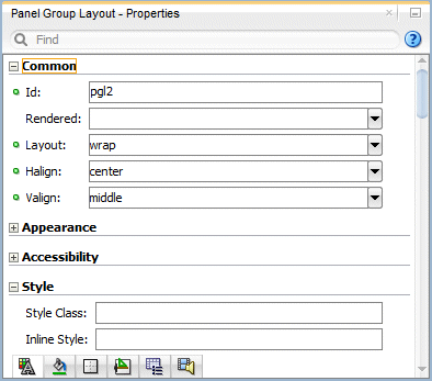

  15. 次は、ページに表示される機能の間隔を少し広げるために、Iterator内にPanel Group Layoutを追加します。Layoutプロパティをwrapに、Halignプロパティをcenterに、Valignをmiddleに設定します。

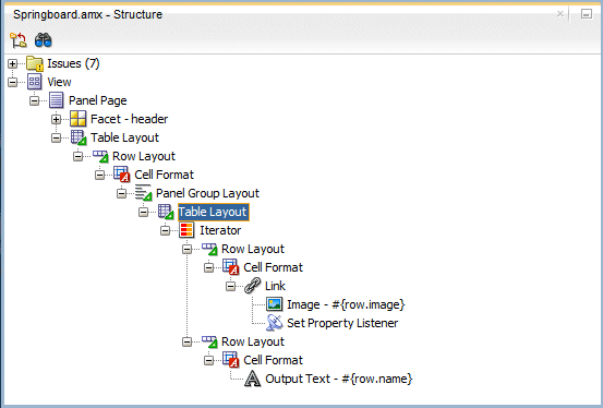

  17. 新しいPanel Group Layout内にTable Layoutコンポーネントをもう1つ追加します。
  18. Create Java Class
    次に、2つのRow LayoutコンポーネントをTable Layout内に移動します。

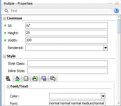

  19. 次は、機能の間隔を少し広げるために、先ほど移動したTable Layoutの前後にSpacerを追加します。SpacerコンポーネントはComponentウィンドウのLayoutノードにあります。
    HeightプロパティとWidthプロパティをそれぞれ25と100に設定します。
    Javaコード
    Javaコード

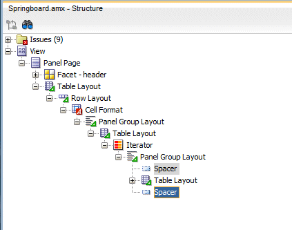

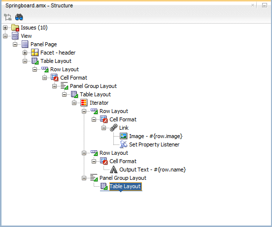

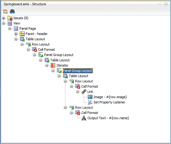

  20. 最後に、Iteratorが(Table Layoutと同じレベルで)Panel Group Layoutの子になるように移動します。
    続いて、Table Layoutを削除します。
  21. アプリケーション・ナビゲータ

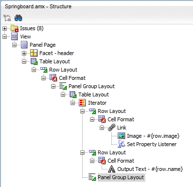

    最終的なStructureウィンドウは、次の図のようになります。
    アプリケーション・ナビゲータ

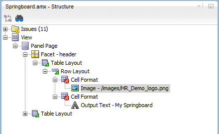

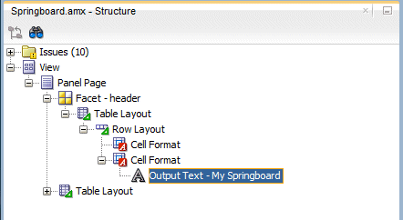

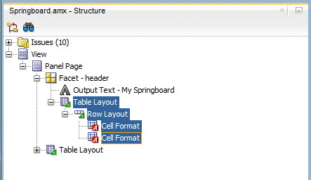

  23. ヘッダー・ファセットにTable Layout、Row Layout、Cell Formatをそれぞれ下の図のように追加します。
  24. アプリケーション・ナビゲータ

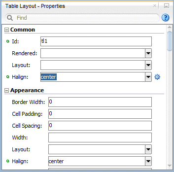

  25. 「Table Layout」コンポーネントを選択し、Halignプロパティをcenterに設定します。
  26. アプリケーション・ナビゲータ
  27. Output Text項目を2つ目のCell Formatに移動します。
  28. アプリケーション・ナビゲータ

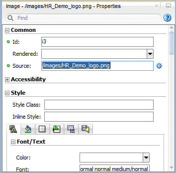

  29. 1つ目のCell Formatに「Image」をドラッグし、別のロゴ(/images/HR_Demo_logo.png)を使用するようにSourceプロパティを設定します。

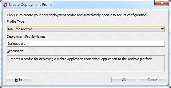

  1. Applicationメニューから「Deploy」→「New Deployment Profile」を選択します。
    Create Deployment Profileで「MAF Android」プロファイル・タイプを選択し、名前をSpringboardに変更します。
    次に、「OK」を2回クリックしてプロセスグを完了します。

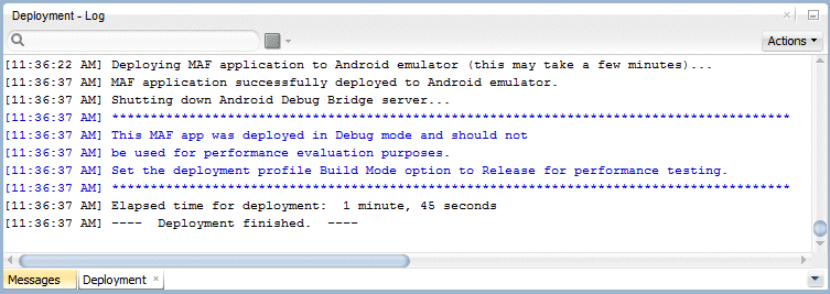

    次に、JDeveloperに戻って、Applicationメニューから「Deploy」→「Springboard...」の順に選択します。
    デプロイが完了するまでDeploymentウィンドウを監視します。

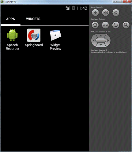

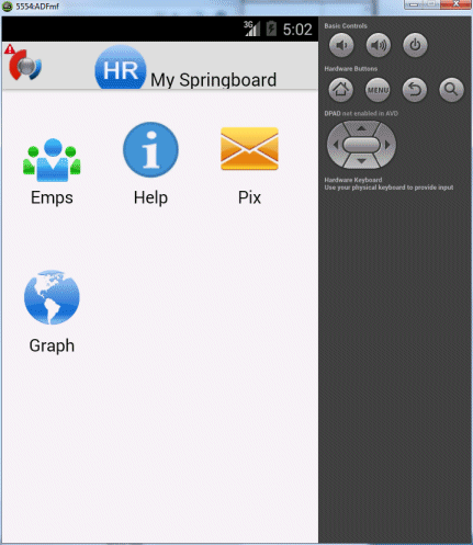

  5. エミュレータでSpringboardアプリケーションを探し、クリックします。
  6. エディタ

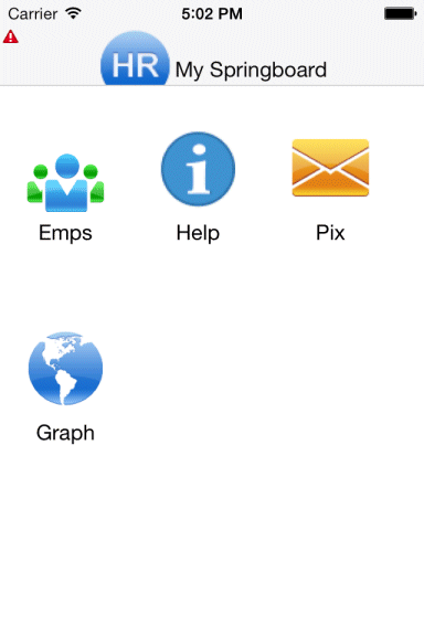

  7. アプリケーションが起動したら、カスタム・スプリングボードが表示されます。
    次の2つのことを確認してください。
    1:イメージが同じサイズになっている
    2:各機能アイコンの間隔が少し広くなり、折り返して2行になっている
