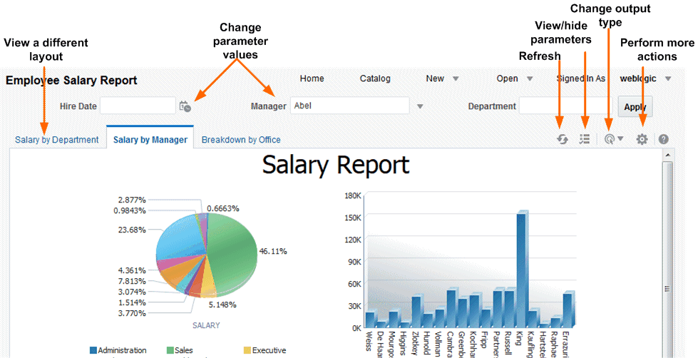

レポート・ビューアを使用したピクセルパーフェクト・レポートの構成
ピクセルパーフェクト・レポートを構成するには、図に示すレポート・ビューアを使用します。
レポート・ビューアには、次のオプションが用意されています。 すべてのレポートに対してすべてのオプションを使用できるとはかぎりません。
- パラメータを指定
- レイアウトの選択
- 出力タイプの選択
- アクションの実行
イメージは、「レポート・ビューア」オプションを示しています。

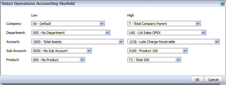

フレックスフィールド・パラメータの値の指定
「フレックスフィールド・パラメータ」ダイアログを使用して、フレックスフィールド・セグメントの値を入力します。
フレックスフィールド・パラメータは、Oracle E-Business Suiteにのみ適用されます。 フレックスフィールド・パラメータには識別子が表示されます。
図flex_lov_disp1.gifの説明」
レイアウトの選択
複数のレイアウトが使用可能な場合は、「レポート・ビューア」ページに個別のタブとして表示されます。 レイアウトごとに異なる出力タイプを設定できます。
- レポート・ビューアでレポートを開きます。
- 表示するレポート・レイアウト・タブを選択します。
