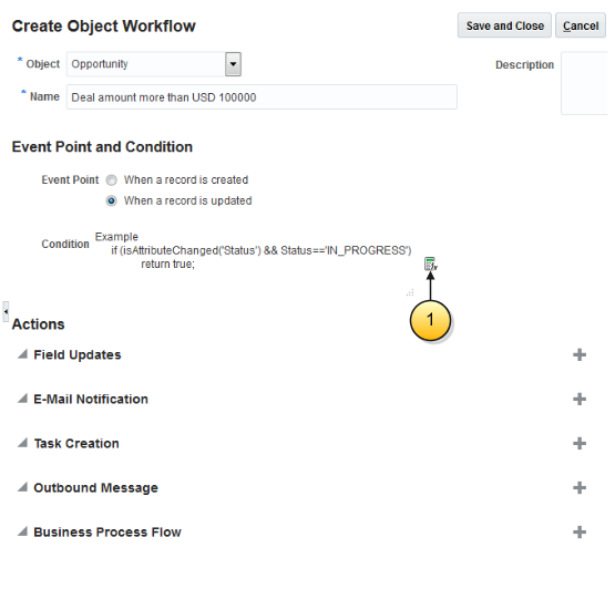

サンドボックスがまだアクティブな状態で、トリガー条件および承認プロセスに渡す入力を使用してオブジェクト・ワークフローを構成します。
  1. 「アプリケーション・コンポーザ」ページで、「販売」が引き続き「アプリケーション」として選択されていることを確認します。
  2. 「オブジェクト・ワークフロー」をクリックします。
  3. 「オブジェクト・ワークフロー」ページで、「処理」メニューから「作成」を選択します。
  4. 「オブジェクト・ワークフロー」の作成ページで、「オブジェクト」リストから「商談」を選択します。
  5. 「名前」フィールドに「USD 100000を超える取引金額」と入力します。
  6. Event Point and Condition(イベント・ポイントおよび条件)リージョンで、次の手順を実行します:
    1. 「レコードの更新時」オプションを選択します。
    2. スクリーンショットのコールアウト1で強調表示された「Groovyビルダー」アイコンをクリック
      式ビルダー・ウィンドウで、Groovyスクリプトを入力: if (nvl(Revenue,0)>100000 && isAttributeChanged('Revenue')) return true;
      警告は無視できます。
    3. 「OK」をクリックします。

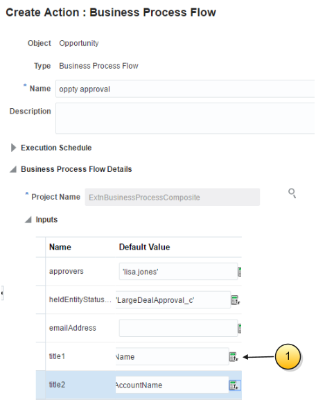

  7. アクション・リージョンで、「ビジネス・プロセス・フロー」「作成」 (ページの右側にあるプラス・アイコン)をクリックします。
  8. 作成処理: 「ビジネス・プロセス・フロー」ページで、「名前」フィールドに「商談承認」と入力します。
  9. 「プロジェクト名」フィールドで、ExtnBusinessProcessCompositeを検索して選択します。 これは、Oracleによって提供される承認ビジネス・プロセスの名前です。
  10. 入力リージョンには、ビジネス・プロセスに渡すことができるパラメータがリストされます。 入力リージョンで、次のエントリを作成します:
    1. 「承認担当者」フィールドに、承認通知を受信するユーザーのユーザー名を一重引用符で入力します。 次に例を示します:'lisa.jones'.
    2. heldEntityStatusFieldに、作成したカスタム・フィールドのAPI名を一重引用符で入力します。 次に例を示します: 'LargeDealApproval_c'.
    3. emailAddressフィールドに、プロセス結果を通知する個人の単一見積でEメール・アドレスを入力します。 複数の電子メールはカンマで区切ります。 次に例を示します: 'JoanneWong@nomail.com', 'tanakas@nomail.com'
    4. title1およびtitle2フィールドに、通知の件名行に表示する2つのフィールドを入力します:
      通知件名は次のように表示されます: 商談<title1> <title2>が承認のために送信されました
      この例では、商談名とアカウント・フィールドを追加するため、「デフォルト値」フィールドに次のエントリを作成します:
      • title1に、Nameと入力します。
      • title2に、AccountNameと入力します。
      挿入可能なすべてのフィールドを表示するには、スクリーンショットのコールアウト1で強調表示された、フィールドの右側のファンクション・アイコン「デフォルト値の選択」をクリックします。
      アクションの作成: 「ビジネス・プロセス・フロー」ページ
      フィールドを挿入する方法を次に示します:
      1. フィールドを選択します。
      2. 「挿入」をクリックして、フィールドを値リージョンに移動します。
      3. 「OK」をクリックします。
  11. 「保存してクローズ」をクリックします。
