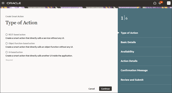

「スマートなアクション」ページで、「作成」をクリックします。
アプリケーション・コンポーザでは、スマート・アクションの作成ガイド・プロセスが新しいブラウザ・タブに表示されます。
「RESTベースのアクション」を選択し、「続行」をクリックします。
