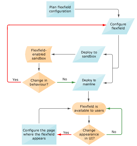

フレックスフィールドを構成したら、それをデプロイして、最新の定義をユーザーが使用できるようにする必要があります。 「フレックスフィールドの定義」タスクで、次のいずれかのコマンドを使用してフレックスフィールドをデプロイできます。
フレックスフィールドのデプロイ・コマンドは、フレックスフィールドをメインライン・メタデータにデプロイします。 このコマンドは、テストまたは本番環境での汎用コマンドです。
サンドボックスにデプロイ・コマンドは、フレックスフィールドをサンドボックスにデプロイします。 このコマンドは、フレックスフィールドがメインライン・メタデータにデプロイされる前に正しく構成されていることを確認するためのものです。
フレックスフィールドの強調表示モードで、次を使用するとします。
拡張可能フレックスフィールドで「コンテキストの追加」、「セグメントの追加」および「セグメントの編集」ツールを使用する場合は、「保存」コマンドを使用して変更を保存します。 次にデプロイ・コマンドを使用して、フレックスフィールドをメインライン・メタデータにデプロイします
付加フレックスフィールドで「セグメントの追加」および「セグメントの編集」ツールを使用する場合は、「保存してデプロイ」コマンドを使用して変更を保存します。 次にフレックスフィールドをメインライン・メタデータにデプロイします
デプロイ後には、デプロイメント・ステータスは、最後にデプロイされた定義と比較した現在の構成済フレックスフィールドの状態を示します。
フレックスフィールド・セグメントの外観の変更(オプション)
