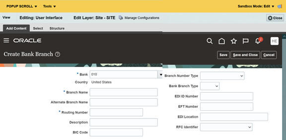

デザイン・ビュー
デザイン・ビューには、ページとそのコンテンツをWYSIWYGでレンダリングするリージョンが1つあります。 このビューでは、コンテンツの追加、コンポーネント・プロパティおよび親コンポーネント・プロパティの編集、ページ・レイアウトの変更およびコンポーネントの削除ができます。
デザイン・ビューでは、contnetを追加してページ・コンポーネントを編集できます。
このイメージは、ページ・コンポーザ作業領域のデザイン・ビューを示しています

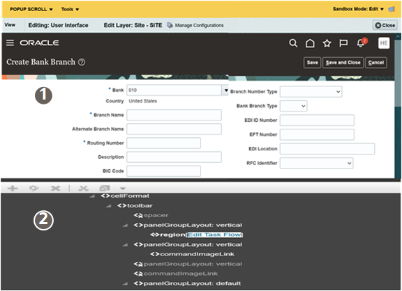

「ソース」ビュー
「ソース」ビューには、次の2つのリージョンがあります。
  • 「選択」ペイン(コールアウト1)には、ページとそのコンテンツのWYSIWYGレンダリングが表示されます。
  • 「ソース」ペイン(コールアウト2)には、ページのコンポーネントが階層順に表示されます。表示内容には、ページには表示されないコンポーネントも含まれます。 ページに表示されないこれらのコンポーネントは、「ソース」ビューで選択し、構成できます。
選択ペイン(1)およびソース・ペイン(2)を使用してページ・コンポーネントを編集するソース・ビューを次に示します。
このイメージは、ページ・コンポーザ作業領域のソース・ビューを示しています
ヒント: 「ソース」ビューでは、各コンポーネントのコントロールは非アクティブになっていますが、各コンポーネントはクリックすることで選択できます。
「ソース」ビューでは、次のタスクを実行できます。
  • 「選択」ペインでコンポーネントをクリックして、階層リスト内でそのコンポーネントを選択します。 カーソルが虫眼鏡に変わり、選択されたコンポーネントの周囲に青のアウトラインが表示されます。 階層を移動して、コンポーネントを直接選択することもできます。
  • コンポーネントを操作してそのプロパティにアクセスするには、ビューのヘッダーでコンポーネントの編集をクリックします。 階層内のオブジェクトを右クリックして、「編集」をクリックすることもできます。
