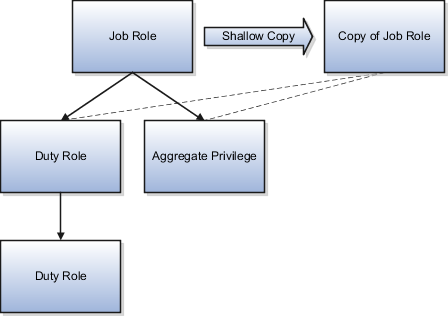

最上位ロールをコピーするオプションは、シャロー・コピーと呼ばれます。 この図は、シャロー・コピーの効果の概要を示しています。 これは、コピーがコピー元のロールと同じ継承ロールのインスタンスを参照することを示しています。 継承ロールはコピーされません。
他のロールに影響を与える可能性がある変更、または事前定義されたロールに行えなかった変更を実施する必要がある場合を除き、シャロー・コピーを作成することをお薦めします。 他のロールに影響を与えずに継承したロールを編集するには、最初にこれらの継承したロールのコピーを作成する必要があります。 継承されたロールをコピーするには、「最上位ロールと継承されたロールのコピー」オプションを選択します。

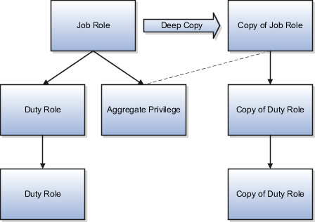

継承された職務ロールがコピーされると、カスタムの職務ロールが作成されます。 したがって、他のロールに影響を与えずに編集できます。 同様に、その後にコピー元の職務ロールに加えられた変更は、それらのロールのコピーには表示されません。 たとえば、それらの職務ロールが事前定義されており、アップグレード中に更新された場合、アップグレード後に手動でコピーを更新する必要がある場合があります。 このオプションは、ディープ・コピーと呼ばれます。
この図は、ディープ・コピーの効果を示しています。 この例では、同じ名前の継承された職務ロールのコピーはまだ存在しません。 したがって、最上位ロールをコピーすると、継承された職務ロールがコピーされます。 集計権限は、新しいロールから参照されます。
