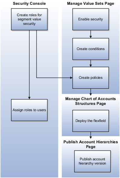

次の図は、セキュリティ・コンソール、「値セットの管理」、「勘定体系構造の管理」および「勘定科目階層の公開」ページを使用して、セグメント値のセキュリティ・ルールを定義および実装するステップを示しています。
この図は、セグメント値セキュリティを定義および実装するステップを示しています。
セグメント値セキュリティ・ロールを定義するには:
  1. セグメント値セキュリティ・ロールを作成します。
  2. 値セットでセキュリティを使用可能にします。
    ノート: 独立タイプの値セットに対してのみセキュリティを有効にすることができます。
  3. ルールの条件を作成します。
  4. ロールに条件を関連付けるためのポリシーを作成します。
  5. 会計フレックスフィールドを配置します。
  6. 勘定科目階層を公開します。
  7. ロールをユーザーに割り当てます。
