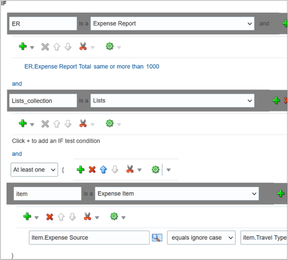

        拡張モードのルールのIfセクションの例を次に示します。 このルールは、合計が1000以上であり、かつ、少なくとも1つの経費項目が「出張」に分類されている経費精算書を検索します。 ERおよびitemは、入力された2つの変数であり、パスER.Expense Report Totalおよびitem.Expense Sourceは、それらの変数の名前が付いたフォルダから属性が選択されたことを示します。
