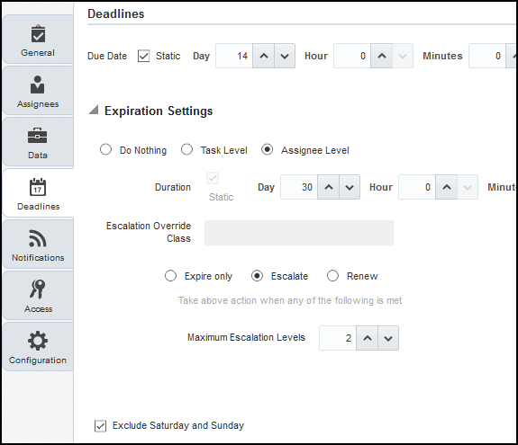

 期日の指定
「期限」サブタブで、承認者に与える時間を指定します。 たとえば、「期日」フィールドに14日と入力した場合、タスクは作成されてから14日で期日になることを意味します。 それまでにすべての承認を行う必要があります。

割当先レベルでの期限切れポリシーの定義
「割当て先レベル」を選択した場合、エスカレーションや更新を含む期限切れポリシーの設定方法は次のとおりです。
「期限」サブタブの「期限切れの設定」セクションで、期間を入力し、オプションで「土曜日と日曜日を除く」チェック・ボックスを選択します。 30日と入力してチェック・ボックスを選択するとします。
順次ルーティングの場合、タスクは、タスクが最後の割当先にルーティングされた後、その割当先が平日で30日以内にタスクを処理しないと期限切れになります。 最初の割当先が平日で30日以内に処理しない場合、タスクは次の割当先に渡され、その割当先にも平日で30日が与えられます。 これは最後の割当先まで続きます。
パラレル・ルーティングの場合、タスクは、タスクが割り当てられた後、現在の割当先が平日で30日以内にタスクを処理しないと期限切れになります。
タスクの期限切れ後にエスカレートまたは更新する場合は、「エスカレート」または「更新」オプションを選択します。 そうでない場合、「期限切れのみ」オプションが選択されたままにします。
エスカレートするには、管理チェーンを上回る回数を指定します。 「エスカレーション・レベルの最大数」フィールドに2と入力するとします。 タスクが期限切れになると、次のようになります。
順次ルーティングの場合、タスクは最後の割当先(ユーザー1)のマネージャ(ユーザー2)に移動します。
パラレル・ルーティングの場合、タスクは現在のすべての割当先(ユーザー1)のマネージャ(ユーザー2)に移動します。
ユーザー2が平日で30日以内に処理しない場合、タスクはユーザー2のマネージャにエスカレートされます。ユーザー2のマネージャにも、タスクが最終的な「期限切れ」ステータスになるまでに平日で30日が与えられます。
