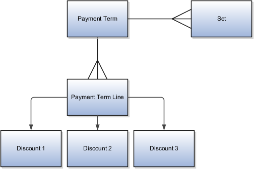

支払条件を使用すると、請求書賦払を自動的に作成できます。 複数の賦払および複数レベルの割引を作成するように支払条件を定義できます。
支払条件は1つ以上の明細で構成され、明細ごとに1つの請求書賦払が作成されます。 支払条件を定義する際には、パーセントまたは固定金額のいずれかを指定できます。 支払条件明細では最大3つの割引を扱うことができます。 各明細とそれに対応する賦払には、支払期日と最大3つの割引日が設定されます。 また、各明細とそれに対応する賦払には、未払金額または割引金額も設定されます。 支払条件をビジネス・ユニット間で共有するには、その支払条件を1つ以上のセットに割り当てます。
