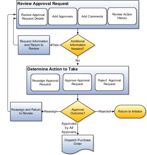

次の図は、文書承認者が実行できる文書承認フローを簡略化したものです。承認要求詳細および処理履歴をレビューします。 必要に応じて、承認者およびコメントを追加することもできます。必要に応じて、追加情報を要求します。実行する承認処理を決定します。 承認要求を承認、否認または再割当できます。承認処理に基づいて、購買オーダーの承認結果は次のようになります。他の承認者への承認プロセスを続行します。 却下された承認要求をイニシエータに戻します。承認要求を戻して、別の承認者にレビューのために再割当します。すべての承認者が承認すると、文書をサプライヤとの通信によってディスパッチできます。
文書がレビューされ、承認、再割当または否認される、 簡略化された購買オーダーの承認フロー。
