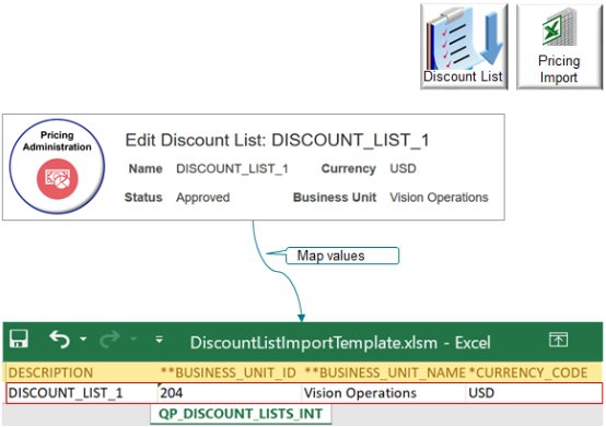

割引リスト・ヘッダーを追加します。
QP_DISCOUNT_LISTS_INTタブをクリックし、値を設定します。
属性
値
BATCH_NAME
インポート・バッチ1
OPERATION_CODE
NO-OP
割引リストは価格設定管理作業領域にすでに存在します。 追加しないため、NO-OP (操作なし)を使用して操作を実行しないことを示しますが、この行を使用して価格設定マトリックスを追加する割引リストを識別します。
SOURCE_DISCOUNT_LIST_ID
1001
この値は、割引リストを識別します。 これを使用して、シートQP_DISCOUNT_LISTS_INTの親リストDISCOUNT_LIST_1と他の子シートの他のエンティティ間の関係を作成します。
たとえば、子QP_DISCOUNT_LIST_ITEMS_INTシートのSOURCE_DISCOUNT_LIST_ID列でも1001を使用します。
webブラウザで、価格設定管理作業領域に移動し、「タスク」>「割引リストの管理」をクリックします。
「割引リストの管理」ページで、DISCOUNT_LIST_1割引リストを検索し、編集のために開きます。
「詳細の表示」を展開します。
作業領域の「割引リストの編集」ページからExcelのQP_DISCOUNT_LISTS_INTワークシートに値をマップします。
属性
作業領域の値
QP_DISCOUNT_LISTS_INTの値
名前
DISCOUNT_LIST_1
NAMEをDISCOUNT_LIST_1に設定します。
ビジネス・ユニット
Vision Operations
BUSINESS_UNIT_NAMEをVision Operationsに設定します。
通貨コード
USD
CURRENCY_CODEをUSDに設定します。
開始日
1/15/19 10:10 AM
START_DATEを2019/01/15 10:10:10に設定します。
終了日
空
END_DATEは空のままにします。
ステータス
承認済
STATUS_CODEを承認済に設定します。
説明
DISCOUNT_LIST_1
DESCRIPTIONをDISCOUNT_LIST_1に設定します。
必ず、大文字と小文字を含む正確な値をマップしてください。 たとえば、Vision Operationsを使用します。 Visionオペレーション、Visionオペレーション、visionOperations、Visionオペレーションなど、他の値は使用しないでください。

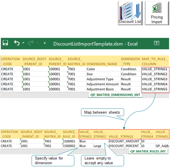

新しいマトリクス・ディメンションを作成します。
QP_MATRIX_DIMENSIONS_INTタブをクリックし、値を設定します。
OPERATION_CODE
SOURCE_ROOT_PARENT_ID
SOURCE_PARENT_ID
SOURCE_MATRIX_ID
DIMENSION_NAME
DIMENSION_TYPE
MAP_TO_RULE_COLUMN
CREATE
1001
100001
7001
色
条件
VALUE_STRING1
CREATE
1001
100001
7001
サイズ
条件
VALUE_STRING2
CREATE
1001
100001
7001
調整タイプ
結果
VALUE_STRING3
CREATE
1001
100001
7001
調整額
結果
VALUE_STRING4
CREATE
1001
100001
7001
修正基準
結果
VALUE_STRING5
ノート
CREATEアクションごとに個別の行を使用します。
SOURCE_ROOT_PARENT_IDは、QP_DISCOUNT_LISTS_INTシートのSOURCE_DISCOUNT_LIST_ID列にマッピングされます。 DISCOUNT_LIST_1は、各マトリックス・ディメンションのルート親として識別されます。
SOURCE_PARENT_IDは、QP_PRICING_TERMS_INTシートのSOURCE_TERM_ID列にマッピングされます。 各マトリックス・ディメンションの親価格設定条件としてAS54888-AR1が識別されます。
SOURCE_MATRIX_IDは、価格設定マトリックスを識別するために追加する一意の値です。
DIMENSION_NAMEおよびDIMENSION_TYPEは、マトリックス・クラスで設定した値と同じである必要があります。 これらについては、このトピックの後半で確認します。
MAP_TO_RULE_COLUMNの行ごとに異なる値を使用します。 シートQP_MATRIX_RULES_INTのVALUE_STRING列の名前を使用する必要があります。 次にその理由がわかるでしょう。
新しいマトリックス・ルールを作成します。
QP_MATRIX_RULES_INTタブをクリックし、値を設定します。
OPERATION_CODE
SOURCE_MATRIX_ID
SOURCE_RULE_ID
CREATE
1001
7001
1500001
CREATE
1001
7001
1500002
ノート
SOURCE_ROOT_PARENT_IDは、QP_DISCOUNT_LISTS_INTシートのSOURCE_DISCOUNT_LIST_ID列にマッピングされます。 DISCOUNT_LIST_1は、各マトリックス・ルールのルート親として識別されます。
SOURCE_MATRIX_IDは、QP_MATRIX_DIMENSIONS_INTシートのSOURCE_ MATRIX_ID列にマッピングされます。 マトリックス・ルールの親ディメンションとして7001が識別されます。
SOURCE_RULE_IDは、ルールを識別するために追加する一意の値です。
同じ行の続きを次に示します。 値文字列を追加します。
VALUE_STRING1
VALUE_STRING2
VALUE_STRING3
VALUE_STRING4
VALUE_STRING5
青
空のままにします
DISCOUNT_AMOUNT
50
空のままにします
青
大
DISCOUNT_PERCENT
10
QP_AdjBasisforBaseListPrc
値文字列列を使用して、QP_MATRIX_DIMENSIONS_INTとQP_MATRIX_RULES_INTの間の関係を作成します。
ノート
QP_MATRIX_DIMENSIONS_INTシートからQP_MATRIX_RULES_INTシートに値文字列をマップします。
シートQP_MATRIX_DIMENSIONS_INTのMAP_TO_RULE_COLUMNは、シートQP_MATRIX_RULES_INTの列を識別します。
たとえば、列MAP_TO_RULE_COLUMNのVALUE_STRING1は、シートQP_MATRIX_RULES_INTの列VALUE_STRING1にマップされます。 シートQP_MATRIX_DIMENSIONS_INTのディメンションは色で、青を含むQP_MATRIX_RULES_INTのVALUE_STRING1にマップされます。
QP_MATRIX_RULES_INTの値文字列列は、Pricing Administrationで選択できる値を示します。 QP_MATRIX_RULES_INTの値文字列列の値を空のままにすると、任意の値のPricing Administrationを選択できます。 空のままにする場合は、このトピックの後半で実行するマトリックス・クラスに対してNULLの許可を有効にしてください。
VALUE_ STRING5の値はQP_AdjBasisforBaseListPrcです。 スクリーン印刷で切り取られた。

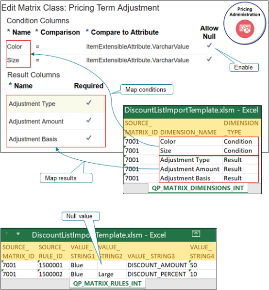

マトリックス・クラスを設定
割引リストに追加する価格設定マトリックスがサポートされているように、クラスを設定する必要があります。 データをアップロードする前に設定する必要があります。
ノート
QP_MATRIX_DIMENSIONS_INTシートに追加する条件をサポートする条件列をマトリックス・クラスに追加します。
QP_MATRIX_DIMENSIONS_INTシートに追加した結果をサポートするマトリックス・クラスに結果列を追加します。
QP_MATRIX_RULES_INTシートで空の値を使用できるように、マトリックス・クラスの条件でNULLの許可属性を有効にします。 価格設定管理作業領域で割引リストを設定するときに任意の値を入力できるように、NULLを使用します。 nullを使用しない場合は、シートで指定した値から選択する必要があります。
この設定は、価格設定管理作業領域のマトリックス区分と異なる条件および結果がインポートに含まれている場合にのみ実行します。
この例では、事前定義済の価格設定条件調整マトリックス区分に独自の属性を追加します。
演習
価格設定管理作業領域に移動し、「タスク」>「マトリックス区分の管理」をクリックします。
「マトリックス区分の管理」ページの名前列で、「価格設定条件調整」をクリックします。
「マトリックス・クラスの編集」ページの条件列領域で、行を追加します。
名前
比較
属性との比較
NULLを許可
サイズ
itemExtensibleAttribute.VarcharValue
チェック・マークが含まれます
色
チェック・マークが含まれます
これらをワークシートに追加し、条件ディメンション・タイプとして指定したことを思い出してください。
条件および結果で比較対象の属性およびドメインを設定する方法について学習します。 詳細は、「価格設定の品目への独自の属性の追加」を参照してください。
結果が新しい価格設定マトリックスをサポートしていることを確認します。
結果列領域で、これらの行が存在しない場合は追加します。 これらをワークシートに追加し、結果ディメンション・タイプとして指定したことを思い出してください。 これらはすべて必須であることに注意してください。
名前
必須
NULLを許可
調整タイプ
チェック・マークが含まれます
空
調整額
チェック・マークが含まれます
空
修正基準
チェック・マークが含まれます
チェック・マークが含まれます
「保存して閉じる」をクリックします

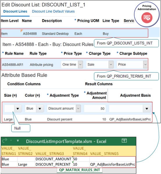

セクション「品目 - AS54888 - それぞれ - 購入: 割引ルール」を展開し、シートQP_PRICING_TERMS_INTで指定した値が含まれていることを確認します。
属性
値
ルール名
AS54888-AR1
ルール・タイプ
属性価格設定
価格タイプ
単発
手数料タイプ
販売
手数料サブタイプ
価格
セクション「属性ベースのルール」を展開し、シートQP_MATRIX_RULES_INTで指定した値が含まれていることを確認します。
サイズ
色
調整タイプ
調整額
修正基準
空
青
割引額
50
空
大
青
割引率
10
