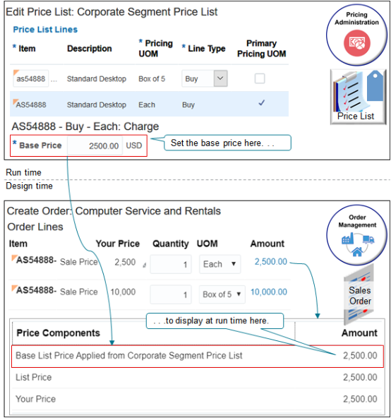

AS54888デスクトップ・コンピュータの基準価格を設定する価格表を追加します。
  • コンピュータごとに$2,500
  • 5台のコンピュータの1箱当たり$10,000
設計時に、価格設定管理作業領域の「価格表の編集」ページを使用して、実行時にOrder Management作業領域の「オーダーの作成」ページの価格を計算します。

  1. 価格表を作成します。
  2. 価格表に品目を追加します。
  3. 価格設定戦略に価格表を追加します。
    プライス・リストは、プライス・リストを初めて作成するときにのみ価格設定戦略に追加します。 価格設定では、価格表の追加後に加えた変更が自動的に追加されます。

価格表への品目の追加
  1. 「価格表明細」タブで、「処理」→「行の追加」をクリックし、値を設定します。
    属性
    項目
    AS54888
    価格設定単位
  2. 「手数料の作成」をクリックします。
  3. 手数料領域で値を設定します。
    属性
    価格設定賦課定義
    販売価格
    計算方法
    価格
    ベース価格
    2500
  4. ステップ1 ~ 3を繰り返します。 使用する値を次に示します。
    属性
    項目
    AS54888
    価格設定単位
    5のボックス
    価格設定賦課定義
    販売価格
    計算方法
    価格
    ベース価格
    10000
