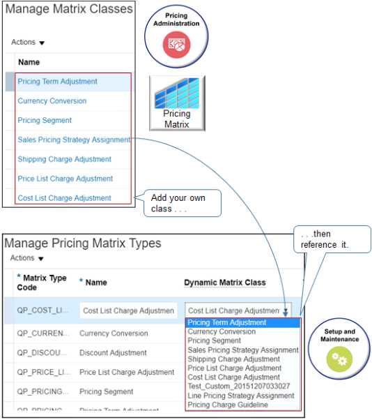

動的マトリックス・クラス
条件、結果およびドメイン値を識別する動的マトリックス区分を選択します。
動的マトリックス区分には、価格設定管理作業領域の「マトリックス区分の管理」ページからマトリックス区分のリストが表示されます。 「マトリックス区分の管理」ページを使用して独自のマトリックス・クラスを作成し、次に価格設定マトリックス・タイプの管理を使用してタイプをクラスにマップします。

動的マトリックス・クラスを使用して、価格設定管理作業領域の「マトリックス区分の管理」ページからマトリックス・クラスを選択します。 事前定義済のクラスがニーズを満たさない場合は、独自のクラスを追加します。

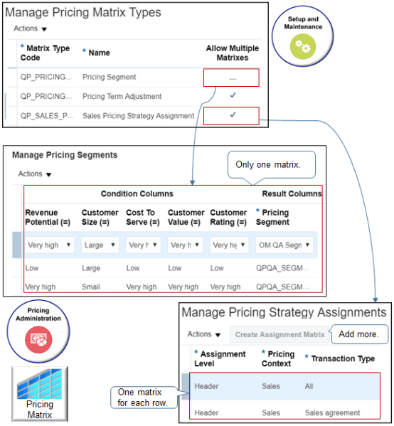

複数マトリックスの許可の動作を次に示します。
1つのエンティティに複数のマトリックスが必要な場合は、「複数マトリックスの許可」オプションを有効にします。 たとえば:
事前定義済の価格設定セグメント・マトリックス・タイプに対して複数マトリックスの許可は使用不可です。 そのため、価格設定管理作業領域の価格設定セグメント・エンティティにはマトリックスが1つのみ含まれ、追加することはできません。
事前定義済の販売価格設定戦略割当マトリックス・タイプに対して複数マトリックスの許可が有効になっています。 そのため、価格設定管理作業領域の価格設定戦略割当エンティティには、複数のマトリックスが含まれます。 アサイメントごとに個別のマトリックスが含まれます。 価格設定管理には、マトリックスの追加に使用できる割当マトリックスの作成ボタンも表示されます。
