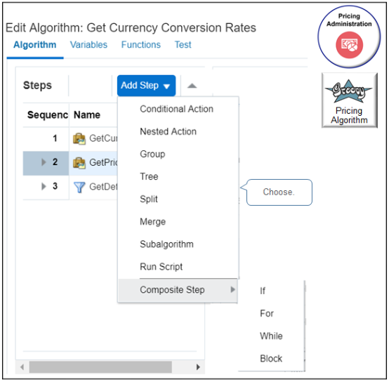

追加できるステップのタイプを次に示します。
通常は、条件付きアクション、ネストされたアクション、サブアルゴリズムまたはグループを使用します。

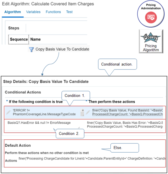

条件付きアクション・ステップ
プライマリ・データ・セットが指定した条件を満たす場合、条件付きアクション・ステップはセット内のすべての行に対してアクションを実行します。 条件付きアクション・ステップで使用される構造を次に示します。
If (condition 1) { . . . }
else if (condition 2) { . . . }
else if (condition 3) { . . . }
else { default }

「条件の追加」→「True Condition」をクリックします。
PricingでConditional Actions(条件付き処理)領域に新しい条件が追加されたことを確認します。 複数の条件を追加すると、条件付きアクション領域に表示される順序で各条件が評価されます。 順序を変更するには、上に移動または下に移動をクリックします。
条件付きアクション領域で、「削除」をクリックします。

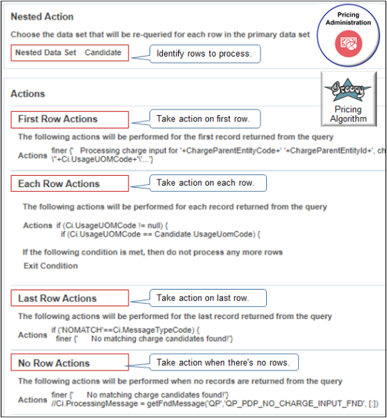

ネストされたアクション・ステップ
ネストされたアクション・ステップは、データ・セットの各行に対して異なるアクションを実行します。
ノート
ネストされたデータ・セットを使用して、ネストされた処理で処理する行を識別します。
アクションの仕組みは次のとおりです。
処理
アクションを実行...
最初の行アクション。
最初のレコードで、問合せが戻されます。
行アクションごと。
各レコードで、最初のレコードを含む問合せが戻されます。
最後の行アクション。
最後のレコードで、問合せが戻されます。
行アクションがありません。
問合せでレコードが返されない場合。
ネストされたアクション・ステップで使用される構造を次に示します。
For each Nested Set Row {
If First Row {. . .}
For Each Row {. . .}
If Last Row {. . .}
If No Row {. . .}

ネストされたアクション領域で、プライマリ・データ・セット内の行を処理するたびにこのステップで問い合せるデータ・セットを選択できることを確認します。
この例では、ステップには各品目の出荷手数料リストで手数料を検索する必要があるデータ(オーダー明細に使用するPricingStrategyId、オーダー・ヘッダーのSellingBusinessUnitIdなど)が含まれているため、手数料データ・セットを使用するようにステップが事前定義されています。
アクション領域で「アクションの追加」をクリックし、問合せが返す行ごとに異なるアクションを指定できることを確認します。
たとえば、最初の行アクションを選択して、このステップが実行するアクションを問合せが返す最初の行のみに追加します。
最初の行のActions(処理)領域のActions(処理)ウィンドウで、コードを確認し、最初の行で参照する各品目の出荷手数料リストで手数料が見つかります。
表示を簡略化するには、コードをクリップボードにコピーし、ワープロ・アプリケーションに貼り付けます。
行処理なし領域の処理ウィンドウで、コードを確認し、ステップで品目の出荷手数料リストが見つからない状況を処理していることを確認します。
