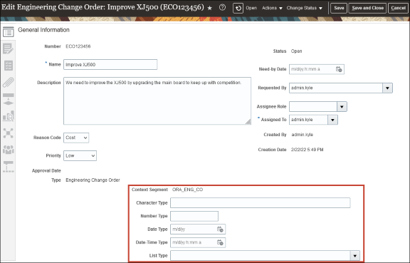

    • 属性はグローバル・セグメントのいずれかにできます - すべての変更タイプまたはコンテキスト・セグメントに適用可能 - 特定の変更タイプに適用されます。
  2. 属性を変更タイプに割り当てます。
    • 特定の変更タイプに属性を割り当てるには、セグメント/属性コンテキスト・グループのコンテキスト・コードとして変更タイプの内部名を入力し、グループに新しい属性を追加します。

このイメージは、管理によって作成されたフィールドを持つ変更オブジェクトを示しています。
このイメージには構成済タブがあります
