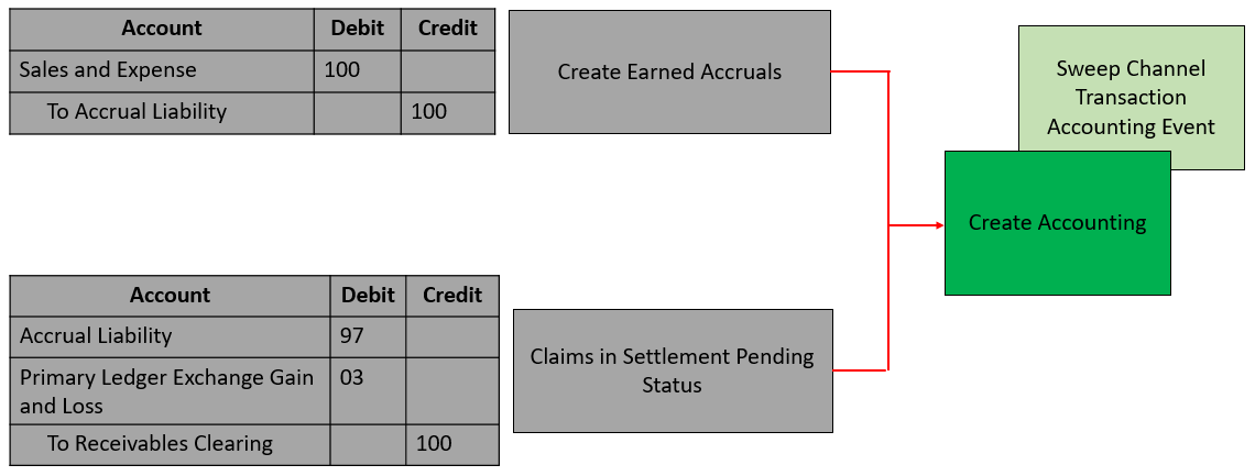

この図は、次のテキストで説明するように、顧客経過勘定を会計処理するためのフローを示しています
顧客払戻の計上
  1. 顧客リベート: 販売オーダーおよび請求書がChannel Revenue Managementにロードされた後、バッチの経過勘定の作成プロセスを使用して適格なプログラム割引を取得できます。
  2. サプライ・チェーン・アプリケーション管理者は、これらの経過勘定をオンデマンドで作成することも、定期的にバッチ・プロセスとしてスケジュールすることもできます。
  3. チャネル経過勘定がプログラム・ルールに基づいて取得された後は、総勘定元帳への転記に適格です。
  4. 一般会計マネージャは、取得済経過勘定を必要に応じて総勘定元帳に転記するか、定期的にバッチ・プロセスとしてスケジュールできます。 一般会計への統合では、会計を導出するための補助元帳会計アーキテクチャがサポートされます。
経過勘定のリ・リーフ
  1. 要求が承認されると、その要求は決済待ちステータスになり、一般会計に転記してその経過勘定をリ・リーフできます。
  2. 一般会計マネージャは、見越の軽減をオンデマンドで一般会計に転記するか、定期的にバッチ・プロセスとしてスケジュールできます。 一般会計への統合では、会計を導出するための補助元帳会計アーキテクチャがサポートされます。
