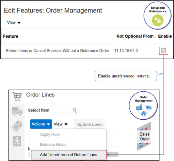

元の販売オーダーのない品目返品をユーザーに許可
最初に品目を注文した販売オーダーを参照せずに、品目を返品したり、サービスを取消できます。 この機能を管理できます。
参照されない返品は、顧客が品目の購入に使用した販売オーダーを参照しない返品明細を含む販売オーダーです。

仕組み
これがあなたの仕事です。
オーダー・ヘッダーの属性を入力し、オーダー明細領域で参照されていない返品明細の追加をクリックします。
参照されていない返品明細を追加し、追加をクリックして販売オーダーに追加します。
