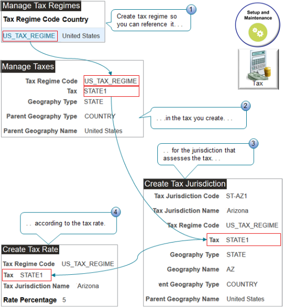

顧客サイトに従って税金を適用
オーダー管理が顧客の物理サイトに従って販売オーダーに税金を追加できるように、税金を設定します。 これは、オーダー管理がほとんどの顧客の販売オーダーに適用するデフォルト税金を設定する方法です。
次に、税金の設定方法の例を示します。
ノート
米国などの税制には、アリゾナ州の収益部門などの税管轄区域が含まれます。
税管轄区域は、税率に従って、および顧客の住所に応じて、売上に対する税金を査定します。
たとえば、アリゾナ州税管轄区域の税率が5%で、販売オーダーの正価が$100の場合、税金は$5です。
サプライ・チェーンの税金要件に応じて、税金を設定する際に様々な選択肢があります。 たとえば、出荷先サイト、請求先サイトまたはその他のロケーションの範囲に適用される税管轄区域に従って税金を指定できます。
このトピックの例を設定するために使用するフローを次に示します。
使用するタスクを次に示します。
タスク |
説明 |
1.税制の管理 |
米国の税制USA_TAX_REGIMEを作成します。 |
2.税金の管理 |
アリゾナの州レベルでSTATE1という名前の税金を作成します。 |
3.税管轄区域の作成 |
アリゾナ州の税管轄区域を作成します。 |
4.税率の作成 |
STATE1税金に適用する5%の税率を作成します。 |
各タスクは、税金階層を保守します。 たとえば:
税率はUSA_TAX_REGIMEおよびアリゾナ州管轄区域にあります。
Arizona管轄区域およびSTATE1税金はUSA_TAX_REGIMEにあります。
顧客のサイトと税制との関係を作成します。
設定の概要
税制を作成します。
税金を作成します。
税金ステータスを作成します。
税管轄区域を作成します。
顧客サイトを追加します。
地理を検証し、データを収集します。
設定をテストします。

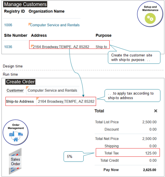

この例について考えてみます。
Vision Operationsビジネス・ユニットにいます。
販売オーダーでは、販売オーダーの出荷先住所に従って税金を計算する必要があります。
コンピュータ・サービスおよびレンタル顧客のサイト1036の税金を設定し、出荷先住所は2164 Broadway Tempe、AZ 85282です。
テン・ペの税管轄区域は5%の税金を請求します。

顧客サイトの追加
Manage Customers(顧客の管理)タスクを使用して、コンピュータ・サービスおよびレンタル顧客のサイトを作成します。 販売オーダーの出荷先住所を使用して適用する税金を決定できるように、目的を出荷先として指定します。
演習

設定のテスト
「オーダー管理」作業領域に移動し、販売オーダーを作成します。
属性
値
Customer
Computer Service and Rentals
ビジネス・ユニット
Vision Operations
出荷先住所
2164 Broadway, Tempe, AZ, 85282
オーダー明細を追加します。
属性
値
項目
AS54888
数量
1
金額
2,500
「処理」>「オーダーの価格再設定」をクリックします。
販売オーダーの上部にある「合計」をクリックし、税率が5%であることを確認します。これは、出荷先住所に従って設定したSTD-DEFAULTレートです。
属性
値
定価合計
2,500.00
割引
0.00
正価合計
2,500.00
出荷
0.00
税額合計
125.00
125は2,500の5%であるため、このレートは正しいです。
貸方合計
0.00
即時支払
2,625.00
出荷先住所を他の値に変更し、「処理」>「オーダーの価格再設定」をクリックします。
販売オーダーの上部にある「合計」をクリックし、税率が10%であることを確認します。これは、出荷先住所が2164 Broadway、Tempe、AZ、85282でない場合に適用するように設定したSTDレートです。
属性
値
定価合計
2,500.00
割引
0.00
正価合計
2,500.00
出荷
0.00
税額合計
250.00
250は2,500の10%であるため、このレートは正しいです。
貸方合計
0.00
即時支払
2,750.00
