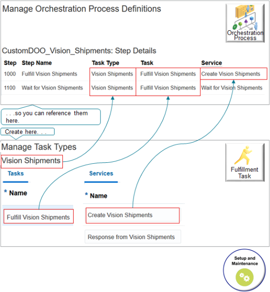

タスク・タイプの管理
開始するには、タスク・タイプ、タスクおよびサービスを作成して、この手順の後半でオーケストレーション・プロセスを設定するときにそれらを参照できるようにします。
タスク・タイプ、タスクおよびサービスを作成して、オーケストレーション・プロセスの設定時にこの手順の後半でそれらを参照できるようにします
演習
  1. 「設定および保守」作業領域に移動してから、タスクに移動します。
    • オファリング: オーダー管理
    • 機能領域: オーダー
    • タスク: タスク・タイプの管理
  2. 「タスク・タイプの管理」ページで、「処理」>「カスタムの追加」をクリックして値を設定し、「保存」をクリックします。
    属性
    タスク・タイプ
    Vision出荷
    任意の値を使用できます。
    説明
    Vision出荷履行システムとの通信に使用するタスク・タイプです。
  3. 詳細領域のサービス・タブで、Vision Shipments履行システムとの通信に使用するサービスを追加します。
    コード
    名前
    工程コード
    保留可能
    Vision出荷の作成
    Vision出荷の作成
    作成
    Yes
    Vision出荷インバウンド
    Vision出荷からのレスポンス
    インバウンド
    Vision出荷の取消
    Vision出荷の取消
    取消
    No
    Vision出荷の保留
    Vision出荷の保留
    保留の適用
    Vision出荷のリリース
    Vision出荷のリリース
    保留のリリース
    Vision出荷の更新
    Vision出荷の更新
    更新
    Yes
    Vision出荷の待機
    Vision出荷の待機
    待機
    これらの操作を使用して、オーダー管理が各販売オーダーを処理するときに使用する様々なステータスに対応することをお薦めします。 このようにして、履行システムのステータスはオーダー管理の統計と同期されます。
  4. 「タスク」をクリックし、「処理」→「行の追加」をクリックして値を設定し、「保存してクローズ」をクリックします。
    コード
    名前
    表示名
    中間再プラン
    Fulfill_Vision_Shipments
    Vision出荷の履行
    Vision出荷の履行
    チェック・マークは含まれません。
    オーダー管理では、タスクを使用してステータス値を履行システムと通信します。

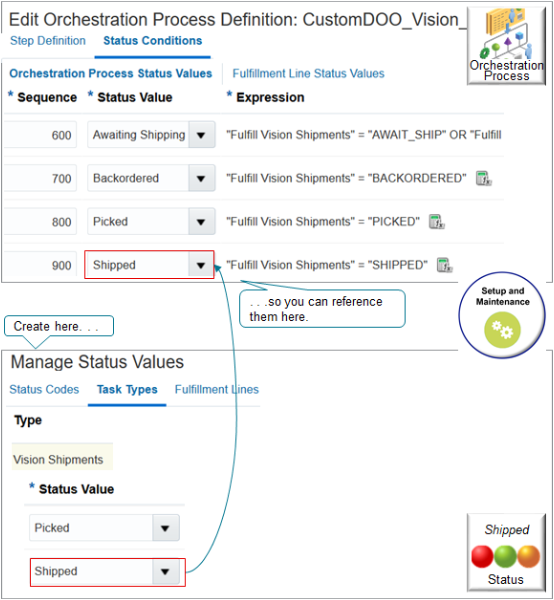

ステータス値およびステータス条件の管理
ステータス値の管理
オーケストレーション・プロセスの設定時に参照できるように、「ステータス値の管理」ページでステータス値を作成します。
ノート
  • ステータス値の管理ページでステータス値を追加します。
  • この手順の後半で、各オーケストレーション・プロセス・ステップのステータス値を参照します。
  • 詳細は、「履行タスク」を参照してください。
演習
    • オファリング: オーダー管理
    • 機能領域: オーダー
    • タスク: ステータス値の管理
  2. 「ステータス値の管理」ページで、「タスク・タイプ」をクリックし、「例による問合せ」をクリックして、タイプ列にVision Shipmentsと入力し、Enterキーを押します。
  3. ステータス値領域で、Vision出荷タスク・タイプを作成したときに、設定およびメンテナンス作業領域で一連のステータス値が自動的に作成されていることを確認します。
    ステータス値
    分割優先度
    変更待ち状態
    10
    未開始
    20
    開始済
    30
    各種
    39
    様々なステータスで完了
    50
    ユーザー処理要
    60
    レスポンス待機中
    110
    該当なし
    900
    取消待ち状態
    970
    取消済
    990
    これらの値は、オーダー管理で使用される値と一致します。 必要に応じて、履行システムに対応するようにそれらを追加、削除または変更できます。 通常、履行システムがオーダー管理のステータスと同期されるようにこれらのステータスを保持することをお薦めしますが、さらに追加することもできます。
    たとえば、ここでは同じステータスのセットですが、Vision Shipmentsが使用する新しいステータスがいくつかあります。 太字のステータスは新規です。 このように、Vision Shipmentsは、履行待ちや履行明細集計待機などのステータスをオーダー管理とオーダー管理に通信でき、オーダー管理とオーダー管理はこれらのステータスをオーダー管理作業領域に表示することも、必要に応じて他の設定で参照することもできます。
    ステータス値
    分割優先度
    履行待機中
    2
    履行明細総計待機中
    5
    変更待ち状態
    20
    未開始
    30
    開始済
    40
    各種
    60
    一部ピック済
    70
    一部バックオーダー済
    80
    ピック済
    90
    バックオーダー済
    100
    出荷済
    110
    取消済
    120
    該当なし
    130
    取消待ち状態
    140
    出荷待機中
    150
    レスポンス待機中
    160
    様々なステータスで完了
    170
    ユーザー処理要
    180

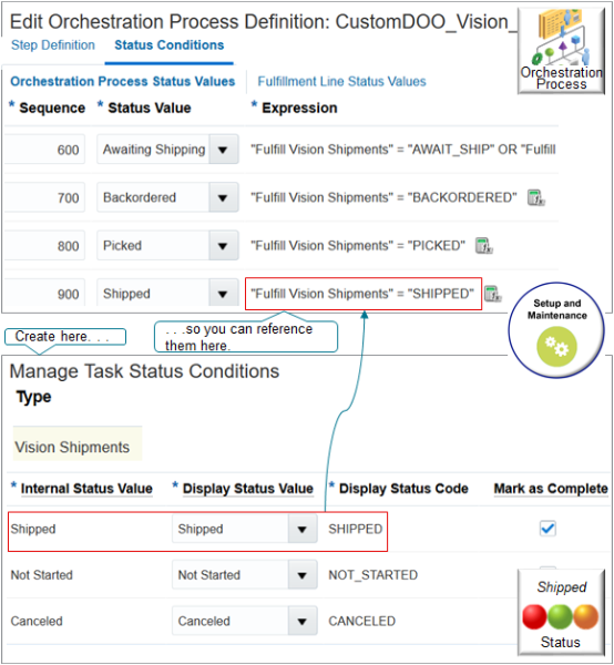

ステータス条件の管理
オーケストレーション・プロセスの設定時に参照できるように、「タスク・ステータス条件の管理」ページでステータス値を作成します。
    • オファリング: オーダー管理
    • 機能領域: オーダー
    • タスク: タスク・ステータス条件の管理
  2. 「タスク・ステータス条件の管理」ページで、「例による問合せ」をクリックし、タイプ列にVision Shipmentsと入力して、Enterキーを押します。
  3. ステータス条件領域で、Vision出荷タスク・タイプを作成したときに、設定およびメンテナンス作業領域で一連の条件が自動的に作成されたことを確認します。
    内部ステータス値
    内部ステータス・コード
    表示ステータス値
    表示ステータス・コード
    レスポンス待機中
    AWAIT_RESPONSE
    レスポンス待機中
    AWAIT_RESPONSE
    取消済
    CANCELED
    取消済
    CANCELED
    取消待ち状態
    CANCEL_PENDING
    取消待ち状態
    CANCEL_PENDING
    変更待ち状態
    CHANGE_PENDING
    変更待ち状態
    CHANGE_PENDING
    様々なステータスで完了
    COMPLETED_VAR
    様々なステータスで完了
    COMPLETED_VAR
    該当なし
    NOT_APPLICABLE
    該当なし
    NOT_APPLICABLE
    未開始
    NOT_STARTED
    未開始
    NOT_STARTED
    開始済
    STARTED
    開始済
    STARTED
    ユーザー処理要
    USER_ACTION
    ユーザー処理要
    USER_ACTION
    各種
    VARIOUS
    各種
    VARIOUS
    ステータス値と同様に、これらのステータス条件はオーダー管理で使用するものと一致します。 必要に応じて、履行システムに対応するようにそれらを追加、削除または変更できます。
    これは、いくつかの新しい条件で同じセットです。 太い条件は新しいものです。 完了としてマーク列にチェック・マークが含まれているのは、出荷済ステータスのみであることを確認してください。
    内部ステータス値
    内部ステータス・コード
    表示ステータス値
    表示ステータス・コード
    履行待機中
    AWAIT_FULFILLMENT
    履行待機中
    AWAIT_FULFILLMENT
    履行明細総計待機中
    AWAIT_FLINE_AGGREGATE
    履行明細総計待機中
    レスポンス待機中
    AWAIT_RESPONSE
    レスポンス待機中
    AWAIT_RESPONSE
    出荷待機中
    AWAIT_SHIPPED
    出荷待機中
    AWAIT_SHIPPED
    バックオーダー済
    BACKORDERED
    バックオーダー済
    BACKORDERED
    取消済
    CANCELED
    取消済
    CANCELED
    取消待ち状態
    CANCEL_PENDING
    取消待ち状態
    CANCEL_PENDING
    変更待ち状態
    CHANGE_PENDING
    変更待ち状態
    CHANGE_PENDING
    様々なステータスで完了
    COMPLETED_VAR
    様々なステータスで完了
    COMPLETED_VAR
    該当なし
    NOT_APPLICABLE
    該当なし
    NOT_APPLICABLE
    未開始
    NOT_STARTED
    未開始
    NOT_STARTED
    一部ピック済
    PARTIAL_PICK
    一部ピック済
    PARTIAL_PICK
    ピック済
    PICKED
    ピック済
    PICKED
    出荷済
    SHIPPED
    出荷済
    SHIPPED
    開始済
    STARTED
    開始済
    STARTED
    ユーザー処理要
    USER_ACTION
    ユーザー処理要
    USER_ACTION
    各種
    VARIOUS
    各種
    VARIOUS

  3. ステップを変更します。
    • プロセス詳細領域で、ステップ名属性の出荷リクエストの作成を含む行の値を変更します。
      属性
      ステップ名
      Vision出荷の履行
      タスク・タイプ
      Vision出荷
      これは、この手順で以前に作成したタスク・タイプです。
      タスク
      Vision出荷の履行
      これは、この手順で以前に作成したタスクです。
      サービス
      Vision出荷の作成
      これは、この手順で以前に作成したサービスです。
      更新サービス
      Vision出荷の更新
      取消サービス
      Vision出荷の取消
      その他の属性は変更しないでください。
    • ステップ名属性で出荷通知の待機を含む行の値を変更し、「保存」をクリックします。
      属性
      ステップ名
      Vision出荷の待機
      タスク・タイプ
      Vision出荷
      タスク
      Vision出荷の履行
      サービス
      Vision出荷の待機
      終了基準
      チェック・マークを取消済に追加します。
      出荷済にチェック・マークを追加します。
      履行完了ステップ
      チェック・マークが含まれます。
      次回予想タスク・ステータス
      出荷済
      その他の属性は変更しないでください。
オーケストレーション・プロセスのステータス値の追加
  1. 「ステータス条件」をクリックし、「オーケストレーション・プロセス・ステータス値」タブで式列の値を確認します。
    順序
    ステータス値
    600
    出荷待機中
    "Fulfill Vision Shipments" = "AWAIT_SHIP"または"Fulfill Vision Shipments" = "VARIOUS\
    700
    バックオーダー済
    "Fulfill Vision Shipments" = "BACKORDERED"
    800
    ピック済
    "Fulfill Vision Shipments" = "PICKED"
    900
    出荷済
    "Fulfill Vision Shipments" = "SHIPPED"
    1200
    一部ピック済
    "Fulfill Vision Shipments" = "PARTIAL_PICK"
    1300
    一部バックオーダー済
    "ビジョン出荷の履行" = "PARTIAL_BACK\
    正しい行を確認してください。 たとえば、複数の行にAwaiting Shippingステータス値が含まれていますが、行600のみを確認する必要があります。
    これらの値がない場合は、必要に応じて式を変更します。 たとえば、行600を変更する必要があるとします。
    • 式列の「計算機」アイコンをクリックします。
    • 「式ビルダー」ダイアログで、式ウィンドウのすべてを削除し、「CustomDOO_Vision_Shipments - Vision出荷の履行」を展開し、「AWAIT_SHIP [出荷待ち]」をクリックして、「式に挿入」をクリックします。
    • 式ウィンドウで、閉じカッコの後にテキストORを入力します。
    • 「VARIOUS [各種]」をクリックし、「式に挿入」をクリックします。
    • 「式」ウィンドウに「AWAIT_SHIP」または「VARIOUS」が含まれていることを確認し、「OK」をクリックします。

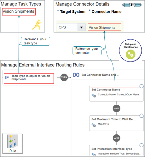

コネクタの設定
  2. 「コネクタ詳細の管理」ページで、「処理」→「行の追加」をクリックし、値を設定して「保存してクローズ」をクリックします。
    属性
    ターゲット・システム
    OPS
    OPSはオーダー・オーケストレーションとプランニングを意味します。
    コネクタ名
    Vision出荷
    コネクタURL
    履行システムを特定するURLを入力します。
    コネクタ摘要
    オーダー管理をVision Shipments履行システムに接続します。
    ユーザー名
    履行システムに設定したユーザーの名前。
    パスワード
    履行システムにアクセスするために必要なパスワード。
    起動モード
    同期サービス
ルーティング・ルールの設定
タスク・タイプに従って履行リクエストをコネクタにルーティングするルーティング・ルールを作成します。
ノート
  • If文の作成時に「タスク・タイプの管理」ページで作成したタスク・タイプを参照します。
  • Do文でコネクタ名を設定するときに、「コネクタ詳細の管理」ページで作成したコネクタを参照します。
演習
    • オファリング: オーダー管理
    • 機能領域: オーダー
    • タスク: 販売オーダーの外部統合ルーティング・ルールの管理
      ルーティング・ルールの設定方法の詳細は、「Visual Information Builderの使用」を参照してください。
  2. 「外部インタフェースのルーティング・ルールの管理」ページで、「新規ルールの作成」をクリックします。
  3. 値を設定し、「保存してクローズ」をクリックします。
    属性
    名前
    販売オーダーをVision出荷履行システムにルーティング
  4. If文を作成します。
    If Task Type is equal to Vision Shipments
  5. Then文を作成します。
    Set Connector Name to Vision Shipments
    Set Maximum Time to Wait Before Allowing Cancel to 5 Minutes
    Set Interaction Interface Time to Service Data Object
