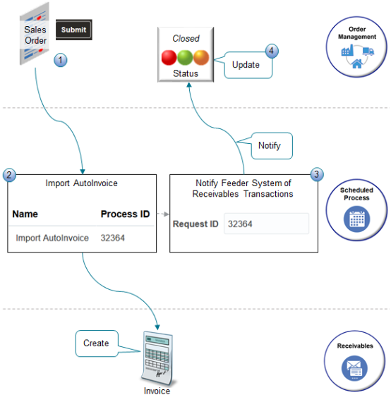

オーダー管理とAccounts Receivableでは、事前定義済のスケジュール済プロセスを使用して請求書ステータスを自動的に通知します。 手動で実行して、特定のステータスでスタックしている販売オーダーを解決できます。
数字の意味
オーダー管理で販売オーダーを作成し、発行をクリックします。 在庫でのスケジューリングや顧客への品目の出荷など、多数の履行処理が発生します。
AutoInvoiceのインポート・スケジュール済プロセスでは、各販売オーダーの売掛管理で請求書が自動的に作成され、売掛/未収金トランザクションをフィーダ・システムに通知スケジュール済プロセスが実行されます。 詳細は、「会社間売掛/未収金請求書インポート詳細の更新」を参照してください。
売掛/未収金トランザクションをフィーダ・システムに通知スケジュール済プロセスでは、webサービスを使用して、売掛管理でオーダー管理に作成された請求書およびクレジット・メモに関する詳細を送信します。 このコンテキストでは、Order Managementは「送り装置システム」で、Accounts ReceivableはOrder Managementに最新情報を通知しています。
オーダー管理では、送り側システムに売掛/未収金トランザクションの送信を通知する詳細を使用して、履行明細ステータス(通常はクローズ済ステータス)を更新します。

「新規プロセスのスケジュール」をクリックし、売掛/未収金トランザクションをフィーダ・システムに通知スケジュール済プロセスを実行します。
パラメータ
値
Request ID
32364
この手順の前半でSQLが返した値を使用します。
リクエストIDパラメータを、インポートAutoInvoiceの特定のインスタンスを識別するプロセスIDに設定します。 そうしないと、インポートAutoInvoiceが複数回実行された場合、参照するインポートAutoInvoiceのインスタンスを特定できないため、売掛/未収金トランザクションをフィーダ・システムに通知することが予期したとおりに機能しない可能性があります。 売掛/未収金トランザクションをフィーダ・システムに通知すると、間違った請求書に関する詳細が送信されたり、詳細が送信されなかったりする可能性があります。
