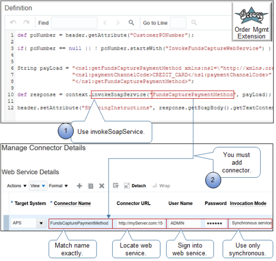

拡張機能のinvokeSoapServiceメソッドを使用して、webサービスをコールします。
Oracle Application webサービスまたはOracle Applicationsの外部にあるその他のサービスをコールできます。 コールできるのはSOAPサービスのみです。 REST APIをコールできません。 詳細と例については、「Oracle Supply Chain Management CloudのREST API」に移動し、Order Managementを展開して、「オーダー・ハブの販売オーダー」をクリックします。
コネクタを設定します。
ノート: 拡張で参照するwebサービスのコネクタを設定するには、「コネクタ詳細の管理」ページを使用する必要があります。これらの値を設定します。
属性
値
コネクタ名
拡張子で使用する名前とまったく同じ名前を使用します。 たとえば:
invokeSoapService("FundsCapturePaymentMethod")この例では、コネクタ名を
FundsCapturePaymentMethodに設定します。コネクタURL
オーダー管理の外部にあるシステムにデプロイするwebサービス・アドレスを特定するURLを入力します。
ユーザー名
webサービスへのサインインに使用するユーザー名を入力します。
パスワード
webサービスへのサインインに使用するパスワードを入力します。
起動モード
同期サービスを使用する必要があります。
詳細は、「オーダー管理と履行システム間のコネクタ詳細の管理」を参照してください。

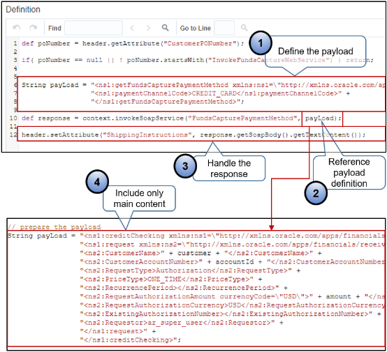

ペイロードの作成
ノート
ペイロードを作成します。 この例では、
String payLoadを使用して、ペイロードを文字列としてhard codeします。 ペイロードでの変数の定義など、他の手法を使用して要件を満たすこともできます。 -
invokeSoapServiceメソッドのパラメータでペイロード定義を参照します。 この例では、文字列
payLoadを参照します。 -
getSoapBodyメソッドを使用して、webサービスがリクエストに応答して送信するレスポンスを処理します。 拡張はレスポンスを受信し、解析してから、レスポンスから必要な詳細を抽出できます。
メイン・コンテンツのみが含まれるようにペイロードを作成します。 エンベロープまたは本文の詳細を含めないでください。invokeSoapServiceには、メイン・コンテンツのみが必要です。 エンベロープと本文の詳細が追加されます。

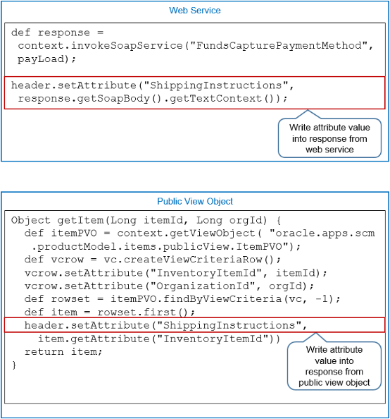

Webサービスまたはパブリック・ビュー・オブジェクトを使用する場合のペイロードの検査
webサービスからのレスポンス、またはパブリック・ビュー・オブジェクトのビュー基準からのレスポンスを調べるのは難しい場合があります。 開発時にsetAttributeメソッドを使用して、コードが参照する属性の値を取得し、それらをオーダー管理作業領域に表示してから、これらの値を調べ、コードが予期した値を返していることを確認します。
たとえば、内線番号が出荷指示を参照しているとします。 このコードを使用すると、webサービスからのレスポンスにShippingInstructionsの内容を記述できます。
header.setAttribute("ShippingInstructions", response.getSoapBody().getTextContext());
パブリック・ビュー・オブジェクトからレスポンスに同じデータを書き込むことができます。
本番にデプロイする前に、テスト・コードをログ・ファイルに変換するか、コメント(//)してください。
同様の結果を得るためにメッセージを作成することもできます。 ただし、メッセージは処理を停止または一時停止します。 ペイロードを使用すると、処理を中断せずに続行できるため、オーダー明細の出荷指示属性など、オーダー管理作業領域での属性値の表示方法のコンテキストで属性値を表示できます。
