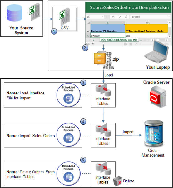

ソース・データを変換します。
インポート・ファイルを作成します。
ソース・データをアップロードします。
ソース・データをインポートします。
インポートしたオーダーをインタフェース表から削除します。
通常、オーダー・インポートでは、オーダー管理をソース・システムと統合するときと同じフローが使用されますが、スプレッドシートからオーダーをインポートする場合を除きます。 詳細は、「受注から入金までのOrder Captureシステムとの連携」を参照してください。

ソース・データをCSVファイルに変換します。
オーダー・インポート・テンプレートをダウンロードします。
「Oracle Supply Chain Management Cloudのファイルベース・データ・インポート」に移動します。
「オーダー管理」を展開し、「販売オーダーのインポート」をクリックします。
販売オーダーのインポート領域で、SourceSalesOrderImportTemplate.xlsmをクリックします。
Microsoft ExcelなどのCSVファイルを読み取ることができるスプレッドシート・エディタを使用して、オーダー・インポート・テンプレートを開き、使用する構造をよく理解します。
データ操作ツールを使用して、オーダー・インポート・テンプレートに含まれる構造を反映するようにソース・データを構成し、このデータをCSVファイルに保存します。
SQL (Structured Query Language)、ODI (Oracle Data Integrator)またはその他のツールを使用して、ソース・データをCSVファイルに変換できます。

インポート・ファイルを作成します。
「CSVの作成」タブをクリックし、「CSVファイルの生成」をクリックします。
CSVファイルの生成がアクティブでない場合は、メニュー・バーの「開発者」をクリックし、「マクロ」をクリックします。 マクロ・ダイアログで、GenCSVを選択し、「実行」をクリックします。
Excelのマクロが終了するまで待ちます。
マクロが終了すると、.zipファイルを保存できるダイアログが表示されます。
保存ダイアログで、.zipファイルを保存するロケーションを選択し、「保存」をクリックします。
マクロは、テンプレートに含まれる表ごとに個別のファイルを含む.zipファイルを作成します。
オプション。 後続の保存ダイアログ・ボックスで、個々のCSVファイルを保存します。
個々の表のデータをインポートする必要がある場合は、データを個別のCSVファイルとして保存します。 そうでない場合は、「取消」をクリックします。

「スケジュール済プロセス」作業領域に移動します。
「スケジュール済プロセス」ページで、「新規プロセスのスケジュール」をクリックします。
「新規プロセスのスケジュール」ダイアログで値を設定し、OKをクリックします。
属性 値 名前 「インポート用のインタフェース・ファイルのロード」を参照してください。 -
「プロセス詳細」ダイアログで、パラメータを設定します。
パラメータ 説明 インポート・プロセス 販売オーダーのインポートを選択します。 データ・ファイル -
データ・ファイル属性で、「下向き矢印」をクリックします。
下にスクロールして「新しいファイルをアップロード」をクリックします。
「ファイルのアップロード」ダイアログで、「ファイルの選択」をクリックします。
Windowsエクスプローラ・ウィンドウで、オーダー・インポート・テンプレートの使用時に作成した.zipファイルを見つけて選択し、「オープン」をクリックします。
「ファイルのアップロード」ダイアログで、OKをクリックします。
「プロセス詳細」ダイアログで、続行する前に、データ・ファイル属性に.zipファイルの名前が表示されていることを確認します。
「送信」をクリックします。
確認ダイアログで、属性プロセスIDの値を書き留め、「OK > 閉じる」をクリックします。
「処理」→「リフレッシュ」をクリックします。
前にノートしたプロセスIDを使用してスケジュール済プロセスを検索し、このプロセスのステータス属性に成功と表示されることを確認します。

「販売オーダーのインポート」スケジュール済プロセスを実行します。 「プロセス詳細」ダイアログでパラメータを設定します。

「販売オーダーのインポート」スケジュール済プロセスのステータスが成功属性であることを確認してください。
成功ステータスは、スケジュール済プロセスがソース・データを正常にインポートしたことを示します。 インポートがいずれかの行で失敗した場合は、ステータスにエラーが表示されます。

インタフェース表からのインポート済オーダーの削除
オーダー管理では、ソース・システムからデータをインポートするときにインタフェース表が使用されるため、インポート・エラーを処理し、インポート時にデータ・バックアップを保持できます。 オプションとして、「インタフェース表からのオーダーの削除」スケジュール済プロセスを実行してデータを削除し、ストレージ領域を節約します。
このスケジュール済プロセスは、販売オーダーのインポート・スケジュール済プロセスの実行が正常に終了した後に実行します。 インポートが終了してからインタフェース表からのオーダーの削除を実行するまで数日待つ必要がある場合があります。 このようにして、インポートのトラブルシューティングが必要な場合にインポートしたデータを確認できます。 詳細は、を参照してください。
Order Managementでは、ファイル・ベース日付インポートまたはREST APIを使用してソース・システムからデータをインポートするときにインタフェース表が使用されます。 これらの表を使用すると、インポート中に発生したエラーの管理やデータのバックアップ・コピーの保持に役立ちます。
このスケジュール済プロセスでは、オーダー・ヘッダー、オーダー明細、および販売オーダーの一部であるエンティティ(手数料、手数料コンポーネント、文書参照、オーダー・ヘッダーの拡張可能フレックスフィールド、オーダー明細、ロット、シリアル、手動価格調整、支払および販売実績など)のインタフェース表からデータが削除されます。
このスケジュール済プロセスでは、販売オーダーまたはオーダー明細の一部ではない子エンティティは削除されません。 たとえば、販売オーダーの一部ではない販売実績は削除されません。
