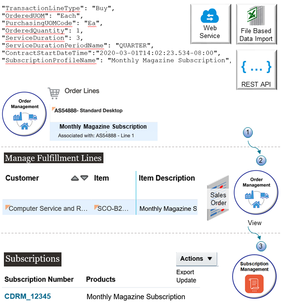

数値の意味:
  1. REST API、ADFiまたはファイル・ベース・データ・インポート(FBDI)を使用して、ソース・オーダーをOrder Managementにインポートします。 Order Management(オーダー管理)作業領域でオーダー明細にサブスクリプションを追加することもできます。
    インポート・ペイロードでは、品目のすべての価格設定を指定する必要があります。 Oracle Pricingを使用してアップストリーム・システムの価格設定を設定できますが、インポート・ペイロードの一部として料金プランまたはレート・プランを含める必要があり、ペイロードで「価格設定の確定」属性、「税金の確定」属性および「出荷手数料の確定」属性を「Y」に設定する必要があります。 詳細は、「販売オーダーの価格を確定」を参照してください。
  2. Order Management作業領域で履行ビューを使用すると、インポート後にカバレッジまたはサブスクリプションを表示できます。 Order Management作業領域を使用して販売オーダーを改訂することもできますが、価格設定が凍結されているため、オーダー明細全体を取り消す必要がないかぎり、数量を変更しないでください。
サブスクリプション管理作業領域を使用して、カバレッジまたはサブスクリプションをエクスポートまたは更新できますが、Order Managementで完了した後のみです。

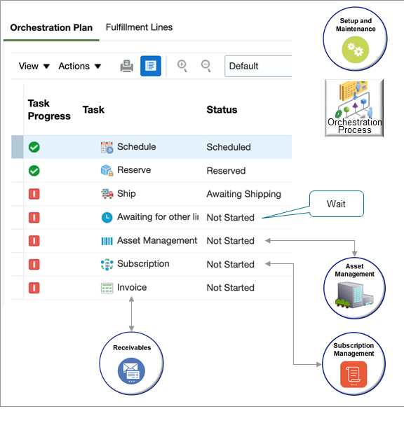

オーケストレーションの設定
この事前定義済オーケストレーション・プロセスを使用して、Oracle Applications全体でサブスクリプションの履行をオーケストレーションできます:
演習
  1. 「オーダー管理の技術リファレンス(ドキュメントID 2051639.1)」に移動します。
  2. サブスクリプションの統合添付をダウンロードします。
  3. ダウンロードした添付ファイルを開き、SubscriptionIntegrationOrchestrationProcesses_20220615.zipファイルを見つけ、それを使用してCustomDOO_PauseforShipSubscriptionsProcessオーケストレーション・プロセスを環境にインポートします。 方法の詳細は、「Order Managementでのオーケストレーション・プロセスの移行」のインポート・サブトピックを参照してください。
オーケストレーション・プロセスは待機してから、Order Managementの履行が終了した後にのみサブスクリプション管理に品目を送信する必要があります。
何らかの理由でこれが機能しない場合は、独自のオーケストレーション・プロセスを作成する必要があります。 独自のオーケストレーション・プロセスを現在使用している場合は、変更する必要があります。 詳細は、Doc ID 2051639.1のサブスクリプションの統合添付の「代替オーケストレーション・プロセス」の項を参照してください。

販売オーダーのサブスクリプションの管理
販売オーダー522987をインポートし、そのオーダーにカバレッジとAS54888デスクトップ・コンピュータのサブスクリプションが含まれているとします。
  1. Order Management(オーダー管理)作業領域に移動し、販売オーダー522987を検索して開きます。
  2. オーダー・ページのオーダー明細領域で、オーダー明細を参照して、カバレッジとサブスクリプション、価格設定の詳細を取得します。
    品目 ステータス 期間 期間 合計期間の金額 数量
    AS54888デスクトップ・コンピュータ アセット・インタフェース完了 - - - 1
    2年間の保証 サブスクリプション・インタフェース済 2 サブスクリプション料金 1
    クラウド・バックアップ サブスクリプション・インタフェース済 2
    アクティブ化料金
    サブスクリプション料金
    1
  3. 右にスクロールして詳細を表示します。
    品目 サブスクリプション・プロファイル名 サブスクリプション番号 価格設定条件 - 開始日 価格設定条件 - 期間 価格設定条件 - 適用メソッド 価格設定条件 - 調整率
    AS54888デスクトップ・コンピュータ - - - - - -
    2年間の保証 zOSS_SP_ServiceStartActual CDRM_30015 - - - -
    クラウド・バックアップ zOSS_SP_ServiceStartActual CDRM_30015 3/1/23 10:02 PM 1 四半期 値入れ 10
これらの詳細を履行ビューで表示することもできます。 たとえば:
  1. 「オーダー管理」作業領域に移動し、「タスク」→「履行明細の管理」をクリックします。
  2. 検索結果で、「オーダー番号」をクリックします。
  3. オーダー・ページで、「履行明細」をクリックし、行を確認します。
    履行明細 品目
    1-1 AS54888デスクトップ・コンピュータ
    1:1-1 2年間の保証
    1:1-2 クラウド・バックアップ
  4. 1:1-2をクリックします。
  5. 「履行明細」ページで、「サービス詳細」セクションまでスクロールし、属性を確認します。
