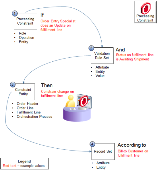

処理制約では、このロジックが適用されます。
  • 検証ルール・セットがtrueで、ユーザーが処理制約によって防止されるレコード・セットに対する処理を試行した場合は、操作を制約してメッセージを表示します。
例について考えてみます。
処理制約で使用するロジック。
この例のロジックを次に示します。
ステップ
オブジェクト
説明
1
処理制約
オーダー入力スペシャリスト・ロールが履行明細エンティティに対して更新操作を実行した場合. . .
2
検証ルール・セット
履行明細エンティティのステータス属性に出荷待ちの値が含まれている場合。
3
制約エンティティ
. . .その後、オーダー入力スペシャリストが実行しようとしている変更を制約します. . .
4
レコード・セット
. . .履行明細エンティティの請求先顧客属性に従って。
