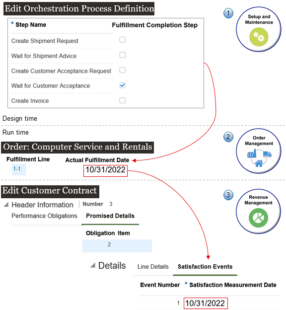

- オーケストレーション・プロセス・ステップで「履行完了ステップ」オプションを有効にして、送信する日付を決定します。 ステップを配置する場所は日付に影響します。
- オーダー管理作業領域で販売オーダーを作成し、発行します。
- Revenue Management(収益管理)作業領域のSatisfaction Measurement Date(充足測定日)を確認します。

- オーケストレーション・プロセスに、品目の履行に使用する新しいステップを追加します。 出荷通知の待機ステップの後に、請求書の作成ステップの前に追加します。
属性 値 ステップ名 顧客受入リクエストの作成 ステップ・タイプ サービス 履行完了ステップ 使用不可 タスク・タイプ ステップ1で作成した履行タスクのタイプを参照します。
タスク ステップ1で作成した履行タスクを参照します。
- 顧客受入リクエストの作成ステップの直後に別のステップを追加します。
属性 値 ステップ名 顧客受入の待機 ステップ・タイプ サービス 履行完了ステップ 使用可能

- 遅延レスポンスでTaskFulfillmentDateを送信します。 この例では、TaskFulfimmentDateはCustomer Acceptance Date 10/31/2022です。 オーケストレーション・プロセスは、待機ステップの終了時に履行明細にある10/31/2022履行日を送信します。 即時レスポンスを送信してから2分後に遅延レスポンスを送信できます。

顧客受入の待機ステップでは、オーケストレーション・プロセスが明細を履行するときに、履行明細の履行日属性を10/31/2022に設定します。
- Revenue Management用の販売オーダーの抽出スケジュール済プロセスが実行されるまで待機します。
スケジュール済プロセスによって、履行明細の実績履行日属性がRevenue Managementに送信されます。

- 「顧客契約の編集」ページで、「約束詳細」をクリックし、「充足イベント」をクリックします。
- 値を確認します。
属性 値 達成測定日 10/31/2022
