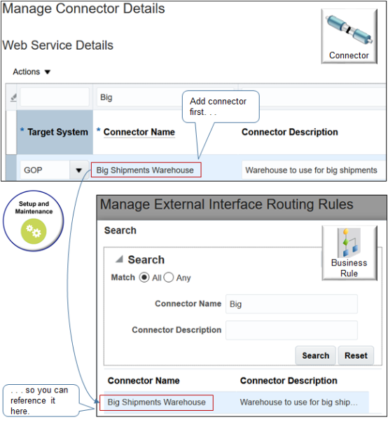

「処理の作成」ダイアログで、「コネクタ名の設定」を選択し、「検索」をクリックします。
検索ダイアログで値を設定し、「検索」>「OK」>「OK」をクリックします。
属性
値
コネクタ名
大きな出荷倉庫
「コネクタ詳細の管理」ページでは、検索ダイアログが「外部インタフェースのルーティング・ルールの管理」ページに表示されるコネクタが定義されています。
