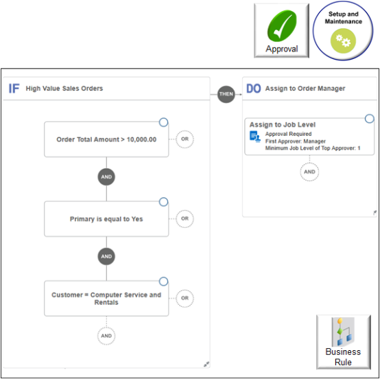

オーダー合計が$10,000より大きく、プライマリがはいで、顧客がComputer Service and Rentalsの場合は、マネージャに承認をリクエストして取得します。
作成するルールを次に示します。

IF領域に条件が表示されるようになったことを確認します。
Order Total Amount > 10,000
Primary is equal to Yes
Customer = Computer Service and Rentals

可能なかぎり高い承認者に
managerが含まれていることを確認し、OKをクリックします。DO領域に条件が表示されるようになったことを確認します。
Assign to Job Level
「保存してクローズ」をクリックします。

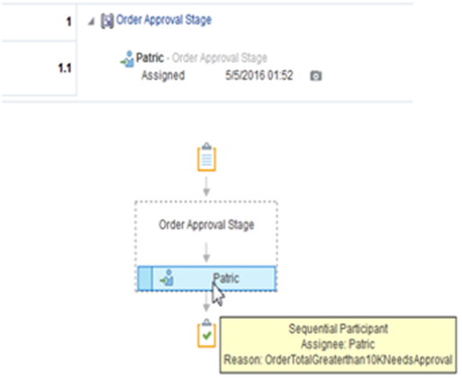

オーダー管理によってオーダー・ステータスが承認保留に更新されていることを確認します。
「承認情報の表示」をクリックし、作成した承認ルールが承認詳細に反映されていることを確認します。
