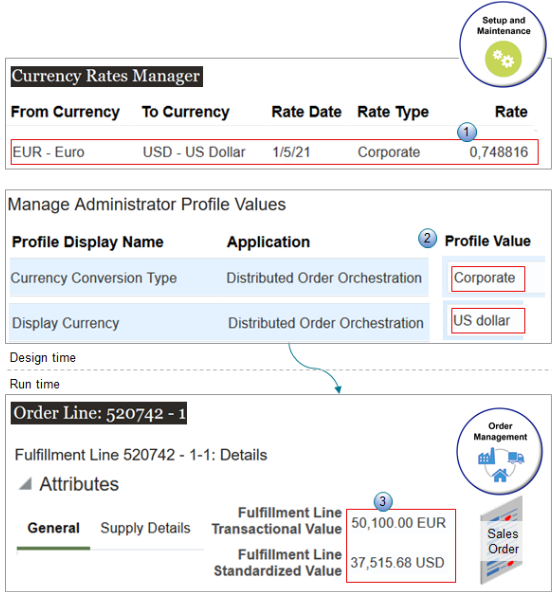

通貨の変換
オーダー管理を設定して、異なる通貨を使用する市場に販売するときに通貨を換算します。
USD通貨とEUR通貨を使用する市場に販売するとします。
数字の意味
「通貨レート・マネージャ」ページを使用して、1/5/21のEUR通貨とUSD通貨間で使用する換算レートを設定します。
「管理者プロファイル値の管理」ページを使用して、USドルなどの販売オーダーに表示する通貨換算タイプ(企業や表示通貨など)を設定します。
実行時に、オーダー管理は換算レートを使用して、EURでのトランザクション値と、履行明細のUSDでの標準化された値を計算します。

オーダー日が1/5/21であるとします。
「送信」をクリックし、「処理」>「履行ビューに切り替え」をクリックします。
オーダー・ページの「オーダー明細」タブで、オーダー明細列の値をクリックします。
「オーダー明細」ページの属性領域の一般タブで、値を確認します。
属性
値
履行明細トランザクション値
50,100.00 EUR
50、100.00は、数量10にそれぞれ5010.00の販売価格を乗算した値になります。
履行明細標準値
37,515.68 USD
37、515.68は、数量10にそれぞれ5010.00の販売価格を乗算し、通貨換算レート0.748816を乗算した値になります。
