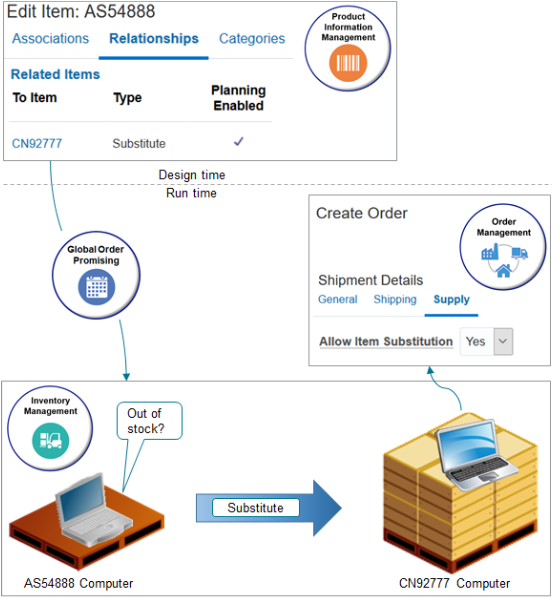

設計時に代替する品目を指定するには、製品情報管理作業領域を使用します。
実行時に、オーダー入力スペシャリストがオーダー管理作業領域に販売オーダーを作成し、発行をクリックします。
履行によって品目が履行されます。
オーケストレーション・プロセスのスケジューリング履行タスクは、Global Order Promisingをコールします。
Global Order Promisingは在庫管理と通信して、品目が在庫切れかどうかを判断します。
在庫切れの場合、および販売オーダーの品目代替の許可属性がはいで、Global Order Promisingで代替品目が使用可能であると判断された場合、Global Order Promisingでは、使用するように推奨がオーダー管理に送信され、オーダー管理では代替を使用してオーダー明細を履行します。

AS54888コンピュータの置換を設定する必要があるとします。
AS54888コンピュータがインベントリで使用できない場合は、CN92777コンピュータに置き換えます。

「製品情報管理」作業領域に移動します。
「製品情報管理」ページで、「タスク」>「品目の管理」をクリックします。
「品目の管理」ページで、品目を検索します。
属性
値
項目
AS54888
検索結果の品目列で、AS54888をクリックします。
「品目の編集」ページで、「関係」をクリックします。
関係領域で、「処理」→「作成」をクリックし、値を設定して、OKをクリックします。
属性
値
品目: 至
CN92777コンピュータ
タイプ
代替
プランニング可能
チェック・マークが含まれます。
「品目の編集」ページで、「保存」をクリックします。

オーダー管理作業領域に移動し、新しい販売オーダーを作成します。
「出荷詳細」>「供給」をクリックし、値を設定します。
属性
値
品目代替の許可
Yes
カタログ行でAS54888を検索し、その行に在庫切れが表示されていることを確認してから、「追加」をクリックします。
オーダー明細にAS54888が含まれ、「送信」をクリックします。
「処理」→「履行ビューに切替」をクリックします。
オーダー管理がAS54888をCN92777に置き換えたことを確認します。
