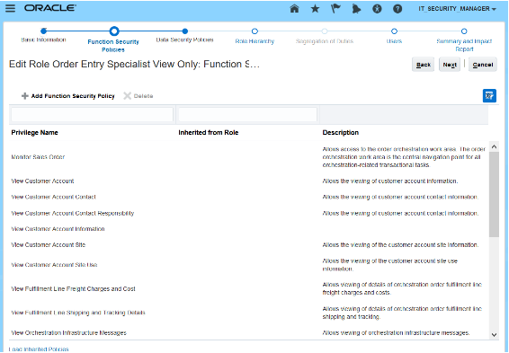

  6. 「機能セキュリティ・ポリシー」ページで、これらの権限を含む行を除くすべての行を削除します。
    • 販売オーダーのモニター
    • 顧客アカウントの表示
    • 顧客アカウント担当者の表示
    • 顧客アカウント担当者職責の表示
    • 顧客アカウント情報の表示
    • 顧客アカウント・サイトの表示
    • 顧客アカウント・サイト使用の表示
    • 履行明細運送費および原価の表示
    • 履行明細出荷およびトラッキング詳細の表示
    • 品目の表示
    • 品目組織関連の表示
    • 品目関係性の表示
    • オーケストレーション・インフラストラクチャ・メッセージの表示
    • オーケストレーション・オーダー履行明細保留の表示
    • オーケストレーション・オーダー保留の表示
    • オーケストレーション・オーダー明細保留の表示
    • オーケストレーション・プロセス詳細の表示
    • オーケストレーション・プロセス保留の表示
    • オーダー・オーケストレーション・リクエスト・メッセージの表示
    • オーダーの表示
    • プランニング供給有効数量の表示
    • 供給有効数量レポートの表示
    • サプライ・チェーン財務オーケストレーション・システム・オプションの表示
    • 供給オーダーの表示
    たとえば:
    「機能セキュリティ・ポリシー」ページ。
    ノート
    • 権限を追加する必要がある場合は、「機能セキュリティ・ポリシーの追加」をクリックします。
    • すべての権限を追加する必要がある場合(事前定義済ロールをコピーしないことを選択する場合など)、「機能セキュリティ・ポリシーの追加」ダイアログで、権限のグループ全体に類似した最初の文字(顧客の表示など)を入力し、検索をクリックして、検索結果から各権限を追加します。
