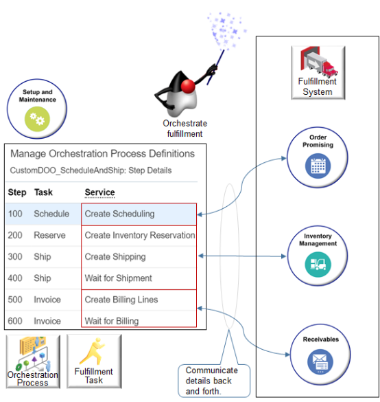

様々なタイプの履行リクエストを履行するには、様々なタスク・サービスを使用します。
ノート
タスク・サービスは、オーケストレーション・プロセス・ステップで設定します。
各サービスは、スケジューリングの作成などの特定の履行タスクを実行します。
サービスは履行リクエストを履行システムのアプリケーションに通信します。 たとえば:
スケジューリングの作成サービスは、Order Promisingと通信します。
在庫予約の作成、出荷の作成および出荷の待機の各サービスは、在庫管理と通信します。
請求明細の作成および請求の待機サービスは、売掛管理と通信します。
履行システムは、更新をサービス(ステータスなど)に伝達します。
通信はインタフェースを介して行われます。
