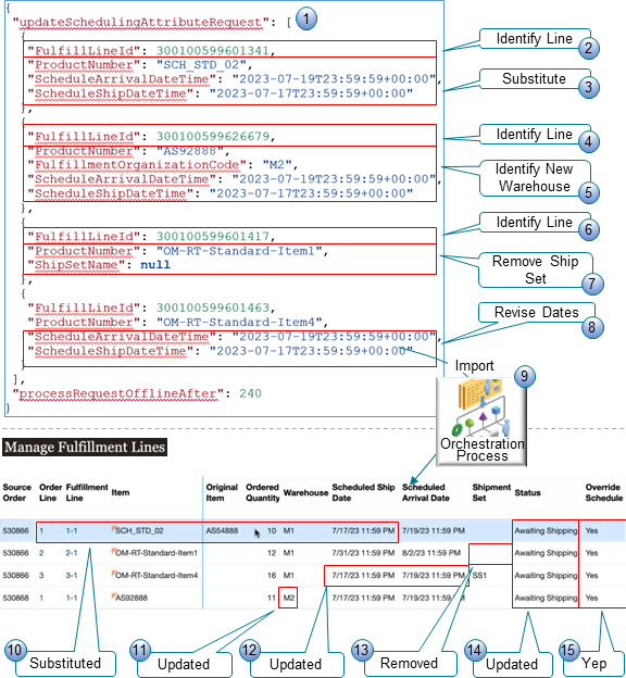

これを実行するために使用できるペイロードを次に示します:
ノート
  1. updateSchedulingAttributeRequest操作を使用して、変更を指定します。 この操作は、ペイロードのOrderエンティティの任意の場所で指定できます。
  2. FulfillLineIDを、AS54888を含む元の履行明細に設定します。
  3. ProductNumberを元の履行明細のSCH_STD_02代替品目に設定し、ScheduleArrivalDateTimeおよびScheduleShipDateTimeをリクエスト日に設定します。
  4. FulfillLineIDを、AS29888を含む元の履行明細に設定します。
  5. FulfillmentOrganizationCodeをM2に設定し、ScheduleArrivalDateTimeおよびScheduleShipDateTimeをリクエストされた日付に設定します。
  6. FulfillLineIDを、OM-RT-Standard-Item1品目を含む元の履行明細に設定します。
  7. OM-RT-Standard-Item1を出荷セットから削除することを示すには、ShipSetNameをnullに設定します。
  8. 履行明細3-1でScheduleArrivalDateTimeおよびScheduleShipDateTimeを更新し、リクエスト日にOM-RT-Standard-Item4品目を出荷します。
  9. ペイロードをインポートし、REST APIレスポンスで成功ステータスを受信したことを確認します。
    履行明細のオーケストレーション・プロセスでは、更新した属性を使用して履行タスクの変更を識別し、履行タスクを補正してから、履行明細の更新された属性値を履行システムに送信します。 たとえば、予定日を変更したり、品目を代替したり、出荷セットから履行明細を削除すると、オーダー管理はスケジュール、予約および出荷タスクを補い、Oracle Global Order PromisingおよびOracle Inventory Managementに変更を送信します。
    次に、Order Management(オーダー管理)作業領域に移動し、販売オーダーを履行ビューで開いて、変更を確認します。
    販売オーダーのステータスは処理中です。 改訂番号がないため、販売オーダー改訂を作成していないことがわかっています。 既存のバージョンのみを更新しました。
  10. オーダー明細1の品目属性には代替SCH_STD_02品目、当初品目属性にはAS54888品目、予定出荷日には更新済リクエスト日が含まれます。
  11. 販売オーダー530868のライン1には、スケジュール日付が改訂されたAS92888品目のM2倉庫があります。
  12. 販売オーダー530866の明細3には、OM-RT-Standard-Item4に設定した改訂日があります。
  13. 明細2の出荷セット属性が空です。 つまり、OM-RT-Standard-Item1を出荷セットから正常に削除しました。
  14. ステータス属性に出荷待ちが含まれます。 明細2-1の品目を除くすべての品目は、リクエスト出荷日より後ではなく、リクエスト出荷日に出荷する準備ができています。
  15. スケジュールの上書き属性にはいが含まれています。 この属性を使用して、履行明細から元の値を上書きしたかどうかを迅速に判断できます。
