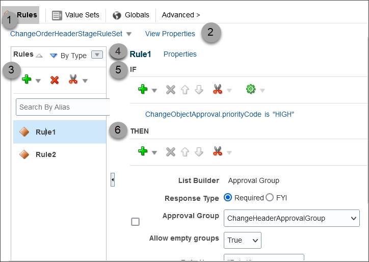

次に、割当先タブのルール・サブタブに表示される内容を理解しやすいスクリーンショットを示します:
コールアウト番号
内容
1
ルール・セット・ドロップ・ダウン・リスト。ここで、作業するルール・セットを選択できます。
2
プロパティ・リンクを使用して、ルール・セットのプロパティを開きます。
ルール名の横に表示されるリンクを使用します。
3
「ルール」ペイン。ルール・セット内のルールがリストされ、それらのルールを追加または削除するなどのツールバーがあります。
4
「ルール」ペインで選択したルールの名前。それに続いて、そのルールのプロパティを開くためのリンクがあります。
5 条件を定義する、ルールのIfセクション。それらの条件に対する作業を行うためのツールバーもあります。
6 条件が満たされたときの動作を定義する、ルールのThenセクション。 このセクションに固有のツールバーもあります。
