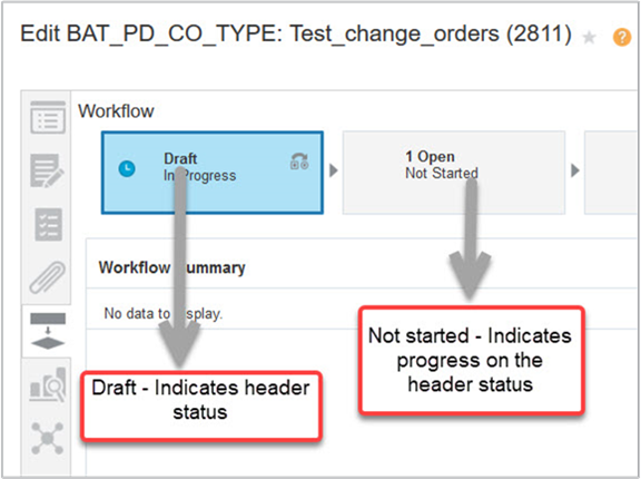

次のイメージは、ヘッダー・ステータスおよび進捗ステータスが表示される場所を示しています。

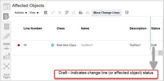

下書きステータス
デフォルトでは、下書きステータスは、変更タイプに関係なく、すべての変更オーダーの最初のステータスです。 下書きは構成できず、ワークフローに表示されません。 このステータスでは、変更オーダーを変更できます。
