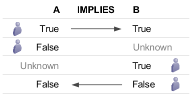

示す
次の図は、示す関係の影響を示しています。
示す関係の影響
  • エンド・ユーザーがオプションAを選択するとtrueになり、オプションBも選択されます。 つまり、オプションBのロジック状態はtrueになります。
  • オプションAの選択を解除すると、オプションAはfalseになり、オプションBの状態は不明になります。 つまり、オプションBは選択可能です。
  • エンド・ユーザーが最初にオプションBを選択すると、そのオプションがtrueになり、オプションAが不明になります。
  • エンド・ユーザーがオプションBの選択を解除すると、オプションBとAの両方がfalseになります。

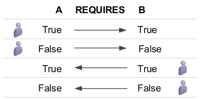

除外
次の図は、除外リレーションの影響を示しています。
除外リレーションの影響
  • エンド・ユーザーがオプションAを選択すると、そのオプションがtrueになり、オプションBがfalseになります。 つまり、オプションBは構成から除外されます。 エンド・ユーザーがオプションBを選択しようとすると、コンフィギュレータに矛盾メッセージが表示されます。
  • エンド・ユーザーがオプションAの選択を解除すると、オプションAはfalseになり、オプションBは不明になります。 つまり、オプションBは選択可能です。
  • エンド・ユーザーが最初にオプションBを選択すると、オプションAはfalseになります。
  • エンド・ユーザーがオプションBの選択を解除すると、オプションAは不明になります。
