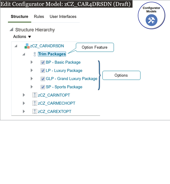

  5. OKをクリックし、構造階層領域に「パッケージのトリム」オプション機能が含まれるようになったことを確認します。
  6. 構造階層領域で、「パッケージのトリム」をクリックし、「処理」→「作成」→「オプション」をクリックします。
  7. 表示されたダイアログで、値を入力し、「適用して別の作成」をクリックします。
    属性
    名前 BP - 基本パッケージ
  8. 他のオプションについてステップ6を繰り返します。
    • LP - パッケージ
    • GLP - パッケージ
    • SP - スポーツ・パッケージ

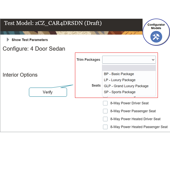

  9. 「保存」をクリックし、「テスト・モデル」をクリックして、表示されるダイアログでOKをクリックします。
  10. テストの「モデル」ページで、ユーザー・インタフェースに新しいオプション機能が表示され、各オプションを選択できることを確認します。
    10。テスト「モデル」ページで、ユーザー・インタフェースに新しいオプション機能が表示され、各オプションを選択できることを確認します。
