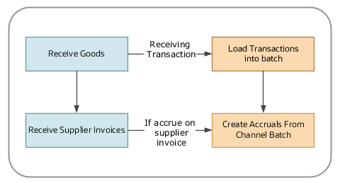

サプライヤ・リベートがOracle Fusion ReceivingおよびOracle Fusion Payablesと連携し、Oracle Fusionからのインバウンド受入トランザクションをサポートする方法を次に示します。 経過勘定は、出荷の受入時またはサプライヤ請求書の受入時に計上できます。 通常、経過勘定はサプライヤの請求時に発生します。
この図は、受入および買掛管理からチャネルへのデータのフローを示しています。
トランザクションのロード
「トランザクションのロード」プロセスでは、受入トランザクションが受入からChannel Revenue Managementにインポートされます。 ロードごとに新しいバッチが作成されます。 次の特徴があります:
  • 受入トランザクションおよび関連購買オーダー詳細を抽出します。
  • バッチの明細として格納します(「トランザクションのロード」スケジュール済プロセスごとに1つのバッチ)。
チャネル・バッチからの経過勘定の作成
「チャネル・バッチの経過勘定の作成」プロセスは、バッチ・ラインを経過勘定に変換します。 サプライ・チェーン・アプリケーション管理者は、オンデマンドでチャネル経過勘定を作成することも、定期的にバッチ・プロセスとしてスケジュールすることもできます。
