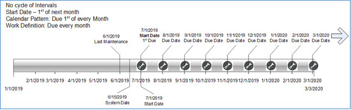

サイクル間隔と開始日の例
インターバルのサイクルのモデル化(インターバルのサイクルなし)を、アセットの開始日との関係として理解することが重要です。 開始日は、予測を開始するタイミングを制御する鍵となります。 これは過去、現在、または未来にある可能性があります。
例1: メンテナンスの期限は毎月1「乳房」で、間隔のサイクルはありません。 アセットのメンテナンスは6月1日(この新しいプログラムを開始する前)に完了し、次の期日は7月1日です。 この例では、最初の期日は、過去の最終完了メンテナンス日からではなく、開始日から開始します。
- 開始日を2月23日(翌月の1「乳房」より前)に設定すると、最初/次の期日は7月1日で、その時点から毎月期日が切れます。

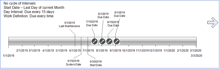

日間隔の例:
例1: メンテナンスの期限は15日ごとに、間隔のサイクルはありません。 アセットのメンテナンスは、(この新しいプログラムを開始する前に) 6月1日に最終完了し、次の期日は7月15日、その後は15日ごとに行われます。
- 開始日を6月30日に設定し、最初の期日= 15-Julを計算します。 日間隔は、開始日の翌日に計算を開始し、15日増分します。 このようにして、Excelは日付を計算します。
- 7月1日+ 15日= 7月16日
- 6月30日+ 15日= 15日。
例2: メンテナンスの期限は、サイクルが12回ある特定の間隔です。 日間隔は15日で、期限は3つの間隔(3,6,9,12)ごとです。 アセットのメンテナンスは6月1日(この新しいプログラムを開始する前)に完了し、次の期日は8月15日です。
- 開始日を30-Junに設定すると、最初の間隔が15-Julとして計算されます。 日間隔は、開始日の翌日に計算を開始し、間隔ごとに15日増分します。
- 3つの間隔ごとに締め切られるため、最初の締め切りは15-Aug at Interval 3です。
