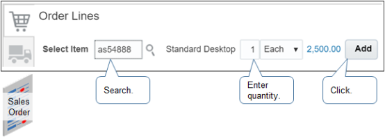

「オーダー明細」領域の「品目の選択」属性に、顧客がオーダーする品目を識別するためのテキストまたは番号を入力し、キーボードの[Tab]を押します。品目詳細が表示されるまで待ち、「追加」をクリックします。
AS54888品目を追加する方法を次に示します。
カタログ明細を使用して、販売オーダーに追加できる品目をカタログで検索します。
品目が見つからない場合は、オーダー管理者がその品目をオーダー管理に追加する必要があります。
