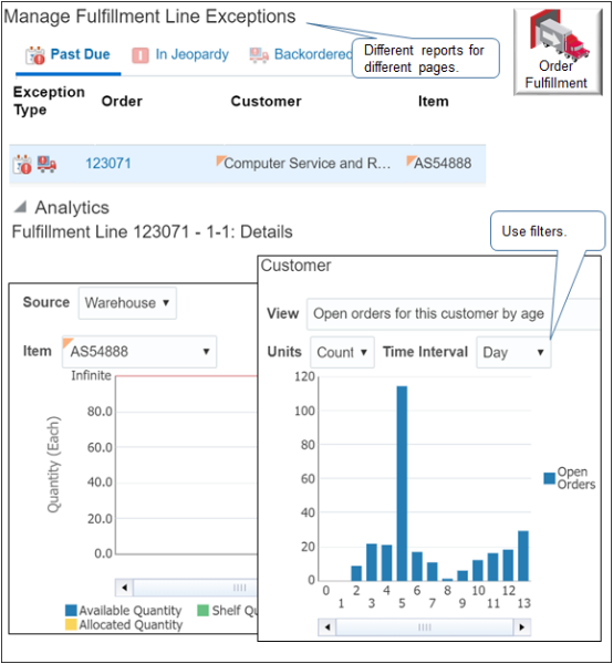

「オーダー管理」作業領域でレポートおよび分析機能を使用すると、オーダー・ステータスに関する詳細を取得してオーダー履行を容易にできます。
履行明細、オーケストレーション・プロセス、出荷などに関する詳細を取得します。
オーダー管理では、様々なページに様々なレポートが表示されます。
たとえば、履行明細例外に関するレポートを表示します。
「概要」ページで、「タスク」→「履行明細例外の管理」をクリックします。
「履行明細例外の管理」ページで、「分析」領域を展開してレポートを表示します。
必要に応じて、各レポートでフィルタを使用します。
