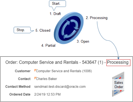

販売オーダー・ステータス
販売オーダーのプロセスが経由する一般的な順序を次に示します。
販売オーダー・ステータスは、履行明細ステータスに依存します。
順序 |
販売オーダー・ステータス |
説明 |

処理中 |
「発行」をクリックしましたが、オーダー管理でまだすべての履行明細が顧客に搬送されてはいません。 「処理中」のオーダーは変更できませんが、改訂はできます。 詳細は、送信済の販売オーダーの改訂を参照してください。 |
