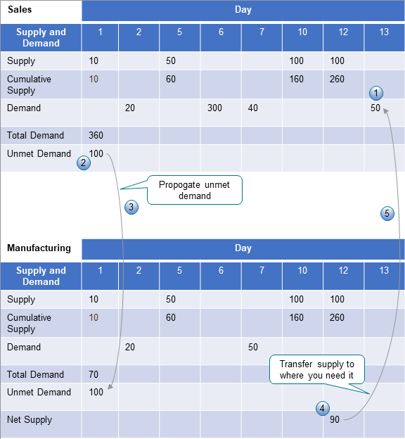

AS54888デスクトップ品目を販売し、販売および製造で供給するとします。 販売および製造の供給は次のとおりです。
  • 1日目に10ユニット
  • 5日目に50ユニット
  • 10日目に100ユニット
  • 12日目に100ユニット
そのため、販売と製造のそれぞれで合計供給が260ユニットになります。
数字の意味
  1. 販売で、13日目に品目に対して50ユニットの新規需要を受け取ります。
  2. 全需要数量360ユニットについて、20ユニット、300ユニットおよび40ユニットの以前の販売オーダーを履行するために、納期回答で一部の供給をすでに納期回答したとします。 そのため、販売における未充足需要の合計数量は100ユニット(360 - 260)です。
  3. 納期回答では、ソース・ルールの設定方法に従って、未充足需要を製造に伝播します。 この例では、100のすべてを販売から製造に伝播するとします。
  4. 製造の受入供給は260ユニットで、製造では70ユニットの需要があります。 納期回答が販売から製造に伝播する未充足需要を含む需要の合計は170ユニットです。 そのため、納期回答が製造の12日目に新しい販売オーダーの納期回答に使用できる正味供給は90ユニット(260 - 170)です。
  5. 納期回答では、品目の納期回答に必要な供給数量が製造から販売に転送されます。
