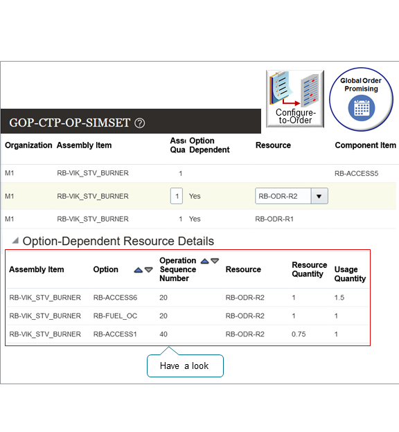

| 7 | 「リソース構成表の作成」スケジュール済プロセスを実行します。 「リソース構成表テンプレート」パラメータを、実行時に「生産可能数量」に設定します。 | 納期回答でのリソース構成表の使用の概要 |
| 8 | 「オーダー納期回答オプション」ページに移動し、納期回答で考慮するシミュレーション・セットを選択します。 詳細は、「Order Promisingオプションの管理」を参照してください。 | - |
シミュレーション・セットの出力を確認します。 たとえば:
