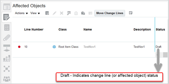

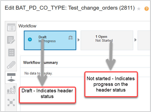

変更明細を取り消すことができるかどうかを決定する要因
変更明細を取り消すことができるかどうかは、次の要因によって決まります。
変更オーダーのヘッダー・ステータス
ヘッダー・ステータスの進捗。

変更明細を取り消すことができるのはいつですか。
この表は、変更明細を取り消すための基準を示しています。
ヘッダー・ステータス |
ヘッダー・ステータスの進捗 |
明細ステータスの変更 |
変更明細の取消? |
