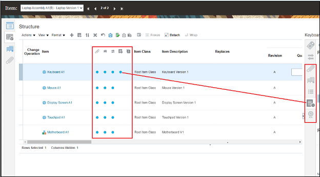

コンポーネント行のアイコン
列内の鉛筆アイコンは、表示できる追加情報があることを示します。 アイコンをクリックすると、サイド・パネル・ビューの対応するタブに移動できます。
次のアイコンは、「品目および変更のユーザー・インタフェースの改善」機能にオプト・インした場合にのみ表示されます。
  • コンポーネント行の次のいずれかの列(添付、承認済製造業者リスト、代替コンポーネント、待ち状態の変更および品質)の青い点のアイコンは、コンテンツが存在することを示します。 点のアイコンをクリックして、サイド・パネル・ビューの対応するタブに移動します。
  • 品質関連データの場合、品目改訂に対するワークフロー・ステータスの品質問題、品質処理、問題レポートまたは是正処置が少なくとも1つある場合は、青い点が表示されます。 選択した品目に対して問題または処理が表示されない場合は、他の改訂を選択し、問題または処理がログに記録されている改訂を確認します。 問題レポートおよび処理では、品目のすべての改訂にわたってそれらを表示できます。
  • 影響を受ける品目の構成のレッドライン・ビューでは、レッドラインがある場合は、参照指標および代替コンポーネントのアイコンは青色で表示されます。
ノート: サイド・パネルの構成コンポーネント添付、AML、追加属性、待ち状態の変更および品質タブは、設計変更オーダーの読取り専用モードで表示されます。
次のイメージでは、「変更」列に、コンテンツが存在することを示す青い点のアイコンが表示されています。 青い点をクリックすると、選択したコンポーネントの「変更」サイド・タブを開くことができます。「変更」タブにコンテンツの存在を示す青い点のアイコン
